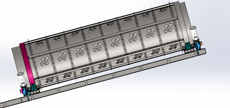

请教各位老师 滚筒扭矩如何计算
 楼主| 发表于 2021-4-29 13:47:12 | 显示全部楼层
晓昀 发表于 2021-4-29 12:56
把滚筒重量分解到胶轮上,计算胶轮上的正压力,在计算摩擦力,然后计算摩擦力的转动扭矩,这是启动后转动的 ...
其实我要的就是你前半部所讲的,计算摩擦力的转动扭矩。
以驱动一端轮为例的话,滚筛总重为G,正压力N=1/4*G / cos39°  =3217.5N,摩擦力F=μ*N=0.18*3217.5=579.15N
接下来的转动扭矩M=F*L=579.15*0.25=144.7875NM。这样算不知道对不对,感觉数值有点小呢
仔细看来,你这种传动类型属于转动型负载,这种传动类型阻力较小(不考虑你滚筒里面的物料,单纯把辊筒当做负载),应该主要考虑惯量计算,而不是扭矩计算,这里的摩擦力并不能用来计算额定扭矩,你可以换成同步...  发表于 2021-4-30 11:48
你算的这部分只是克服摩擦力所需要的的扭矩Tf,也就是正常运行过程中的扭矩,另外还需要计算加速时所需要的的扭矩Ta,电机的额定转矩>Tf,最大扭矩>Ta。另外你还需要估计一个阻尼转矩出来,可以使用安全系数。  发表于 2021-4-30 11:24

 楼主| 发表于 2021-4-29 13:52:00 | 显示全部楼层
move3309 发表于 2021-4-29 13:36
请教,怎么理解滚筒带角度,是说与胶轮接触面是个锥面吗?
角度是指:图上大而长的滚筒(带网孔),与水平的夹角
物料是向上走?  发表于 2021-4-29 14:00
以驱动一端轮为例的话,滚筛总重为G,正压力N=1 ...
物料也要算进去,还有料层厚度啥的,蛮难算的
 楼主| 发表于 2021-4-29 14:01:22 | 显示全部楼层
物料可以先不考虑,只考虑驱动10t滚筒,需要多少牛米。
 楼主| 发表于 2021-4-29 14:04:05 | 显示全部楼层
大风吹倒梧桐树 发表于 2021-4-29 12:01
不考虑惯量怎么算扭矩?最简单的公式 启动扭矩=JA
如果考虑转动惯量的话,F=Mrrj,这个半径r是指驱动胶轮的半径(500mm/2)吗?J可以是1吗?
 楼主| 发表于 2021-4-29 14:40:29 | 显示全部楼层
物料是向下走,角度实际没有这么大的,就4~7°,很小,物料顺着倾斜的角度 向下走的。
发表于 2021-4-29 15:21:38 | 显示全部楼层
角速度=65/(2698/500)/60*2π=0.4π
J=1/2m*r2=0.5*10000*(2.698/2)2=9100 Kg.㎡
扭矩=角速度*J=11430 N。M
不知道这样计算是否有正确?为什么你的滚筒这么重?

 楼主| 发表于 2021-4-29 16:03:02 | 显示全部楼层
角速度那里没太看明白,0.4n?滚筒实际可能没那么重,但差不多,都是H型钢+钢板组成的,是挺重的  轻了怕坏
