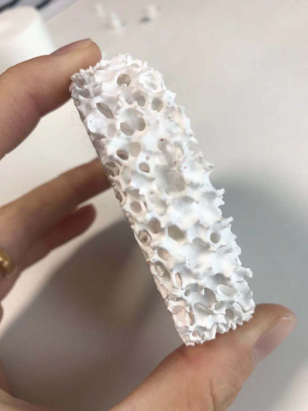

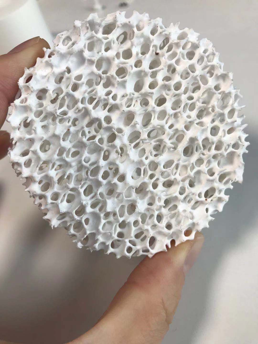

求助各大神这个结构怎么画出来
发表于 2021-4-29 09:26:13 | 显示全部楼层 |阅读模式
求助各大神这个结构怎么画出来,或者什么软件能做

异型面画是不可能画出来的,点云,无数个数据你咋画,三维扫描,然后把结果导出来,比如geo magic design X,但只是软件没用啊,但是需要先三维扫描,生成stl文件之类的,光凭软件做不到的,先要硬件扫描数据

要是我,只画包络面

用inventor2016或以上的版本,有自由形功能,可以做,就是麻烦
