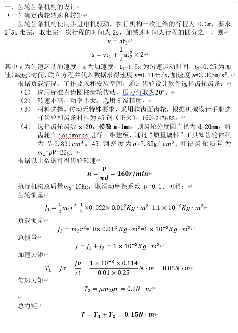

求前辈们指教,设计齿轮齿条时计算出来的功率好小啊

晓昀 发表于 2021-4-28 21:58
你计算的是齿轮齿条的功率吗?要从最末端的负载往电机端计算等效转矩,然后计算电机功率。你的算法不对。
E_367]C`MOAYGR{OX7Q@47I.png 谢谢前辈,您看这样对嘛?麻烦前辈啦!
发表于 2021-4-29 21:35:14 | 显示全部楼层
cc910354482 发表于 2021-4-29 21:05
谢谢前辈,您看这样对嘛?麻烦前辈啦!
两个力矩不能叠加吧?一个是匀速运行阶段的,运行阶段,电机输出力矩要大于这个值。一个是加速启动阶段的负载力矩,选择电机时,启动力矩大于这个值就可以。
数值我没看,只看了公式。位移公式中用t1这个时间对吗?
 楼主| 发表于 2021-4-30 15:44:23 | 显示全部楼层
晓昀 发表于 2021-4-29 21:35
两个力矩不能叠加吧?一个是匀速运行阶段的,运行阶段,电机输出力矩要大于这个值。一个是加速启动阶段的 ...
谢谢前辈。把匀速力矩改为克服摩擦力所需力矩好一些,这样最大力矩应该是两个力矩相加。
发表于 2021-5-1 02:24:58 | 显示全部楼层
这种工况下,用涡轮蜗杆做为升降更合适,输出力大,产生的失败小。
