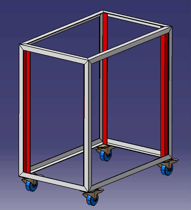

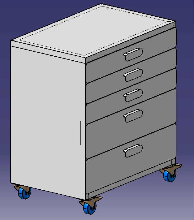

想做一个工具车柜。放置量具等工具,帮忙看看这种设计是否合理。总体框架由3个厚30角钢焊接成型,图中红色的角钢焊接在框架中,所有抽屉的滑轨都固定在红色的角钢上,这样是否合理,能否稳定,称重性好不好?还有什么其他问题,希望大家看看给和合理性建议
框架
框架
总体是这样
总体是这样

发表于 2021-4-28 13:12:30 | 显示全部楼层
载荷怎么样?
如果载荷超过20KG,建议把两个万向轮改为定向轮,增加推出扶手。

20KG肯定得超啊,放工具,红色的角钢上横向装5个抽屉滑道,能不能承受得住呢?这样的结构?
发表于 2021-4-28 13:29:49 | 显示全部楼层
看具体承重,角钢问题不大,倒是滑轨可能会崩溃

发表于 2021-4-28 13:58:12 | 显示全部楼层
钣金直接搞就行了,还要啥角钢框架。
顶多底部搞个角铁平台。
顶板加4个挡边,可以放临时工具,防屁股贱的。
发表于 2021-4-28 14:14:41 | 显示全部楼层
角钢焊接外框,为了固定导轨还得在里面焊4根角钢,直接用方管行不行?
另外几个抽屉得有联动安全机构,每次只允许拉出一个抽屉,否则翻车的后果很严重的!
另外几个抽屉得有联动安全机构,每 ...
方管成本比这个高,这个就是自家用的,所以当时选的角钢
发表于 2021-4-28 14:28:13 | 显示全部楼层
自己做比直接买要贵。
