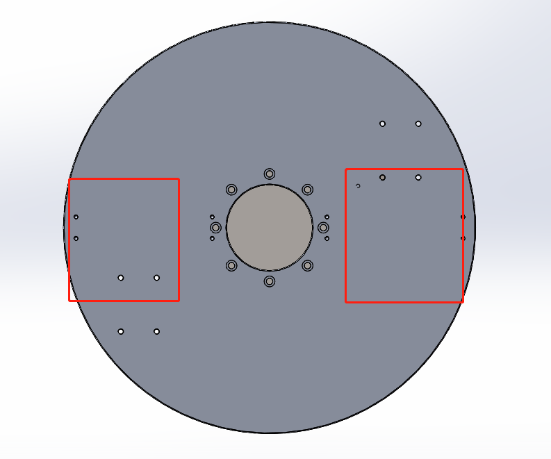

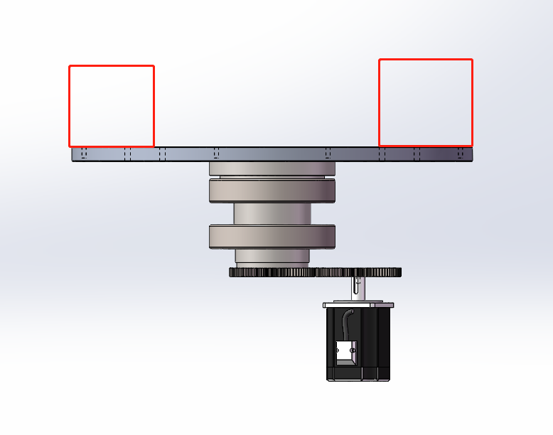

现在有个圆盘直径500,圆盘上有2个工位,靠电机转动圆盘,总负载110kg,动作有点像分割器,工装上没有任何外力施加,旋转轴轴上有2个角接触轴承 ,我想知道轴承怎么确定大小,

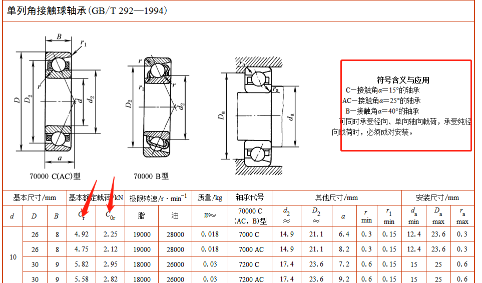

发表于 2021-4-25 16:40:08 | 显示全部楼层
一般情况下角接触有好几种倾斜角,其额定载荷是指径向分量,你这种计算的话,选定角接触式轴承的额定载荷(最好用静额定载荷)乘以倾斜角的正切值得到的数值 大于 你的负载(最好配下安全系数),只是给你参考参考。PS:  这个地方你用推力轴承更为合适,多看设计手册!
发表于 2021-4-25 16:47:13 | 显示全部楼层
用个回转轴承

 楼主| 发表于 2021-4-25 17:00:06 | 显示全部楼层
jackcheng8966 发表于 2021-4-25 16:40
一般情况下角接触有好几种倾斜角,其额定载荷是指径向分量,你这种计算的话,选定角接触式轴承的额定载荷( ...
好的谢谢

发表于 2021-4-25 17:09:46 | 显示全部楼层
轴承大差不差,八九不离十就行,但是你这电机到主轴的传动比有点小啊,我喜欢大的。速比大一倍,电机控制力呈平方几何增长。
发表于 2021-4-25 22:32:31 | 显示全部楼层
更具的描述我看你这里可以直接按单个轴承的轴向载荷选,希望稳定性好可以稍微选大一号的。
