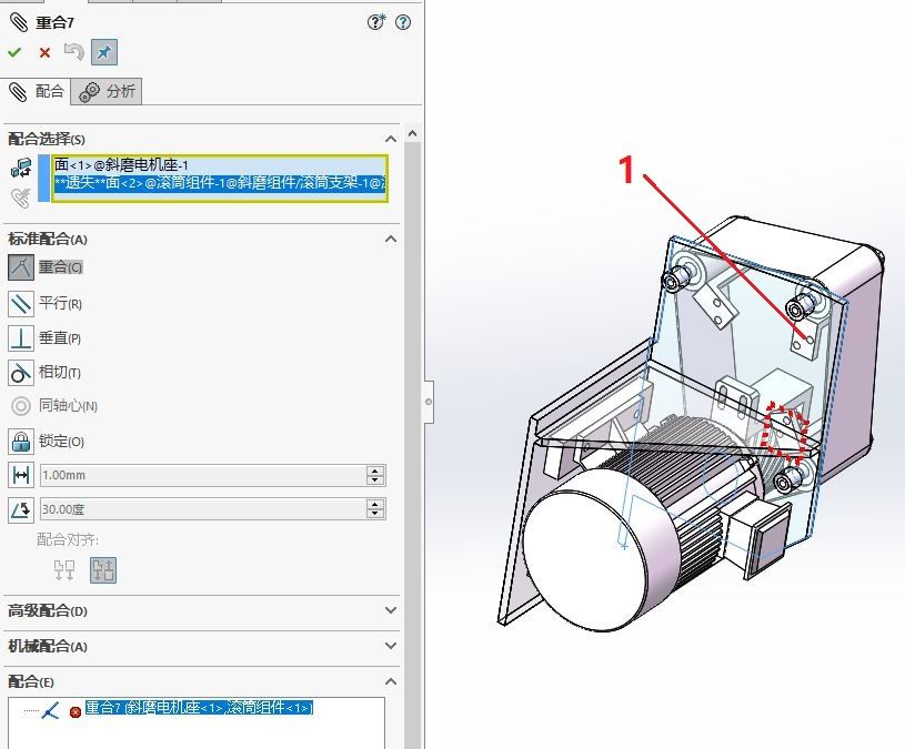

大家好!solidworks中,如下图所示,配合时,如何选中滚筒支架的面1?谢谢!
发表于 2021-4-23 18:56:10 | 显示全部楼层 |阅读模式
大家好!solidworks中,如下图所示,配合时,如何选中滚筒支架的面1?solidworks如何操作,可以弹出一个小窗口,单独显示要配合的两个零件?谢谢!

小支架?直接点好了。透明的面,右键——选择其他

楼上正解,不习惯可以隐藏或者剖切

要配合的两个零件孤立出来,其他的不显示。右键。

想省事点的话在配合激活时按ALT键可以隐藏挡在上面的面

1、配合前先孤立零件
2、右键-选择其他

有时数模有问题,不好选择,可以考虑新建个数模来便于装配!
