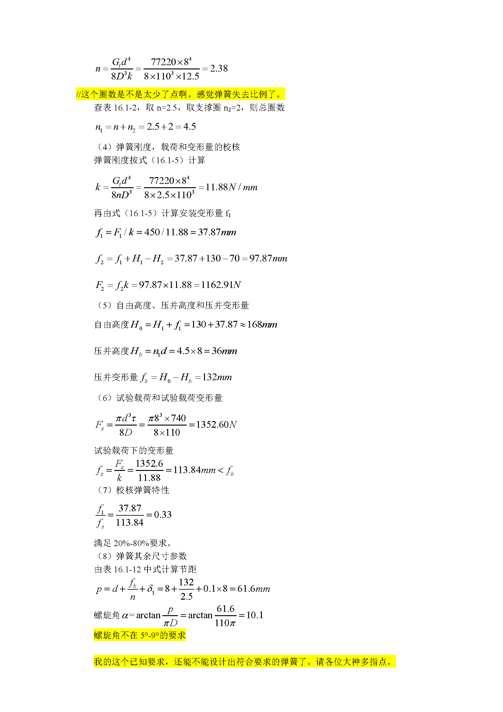

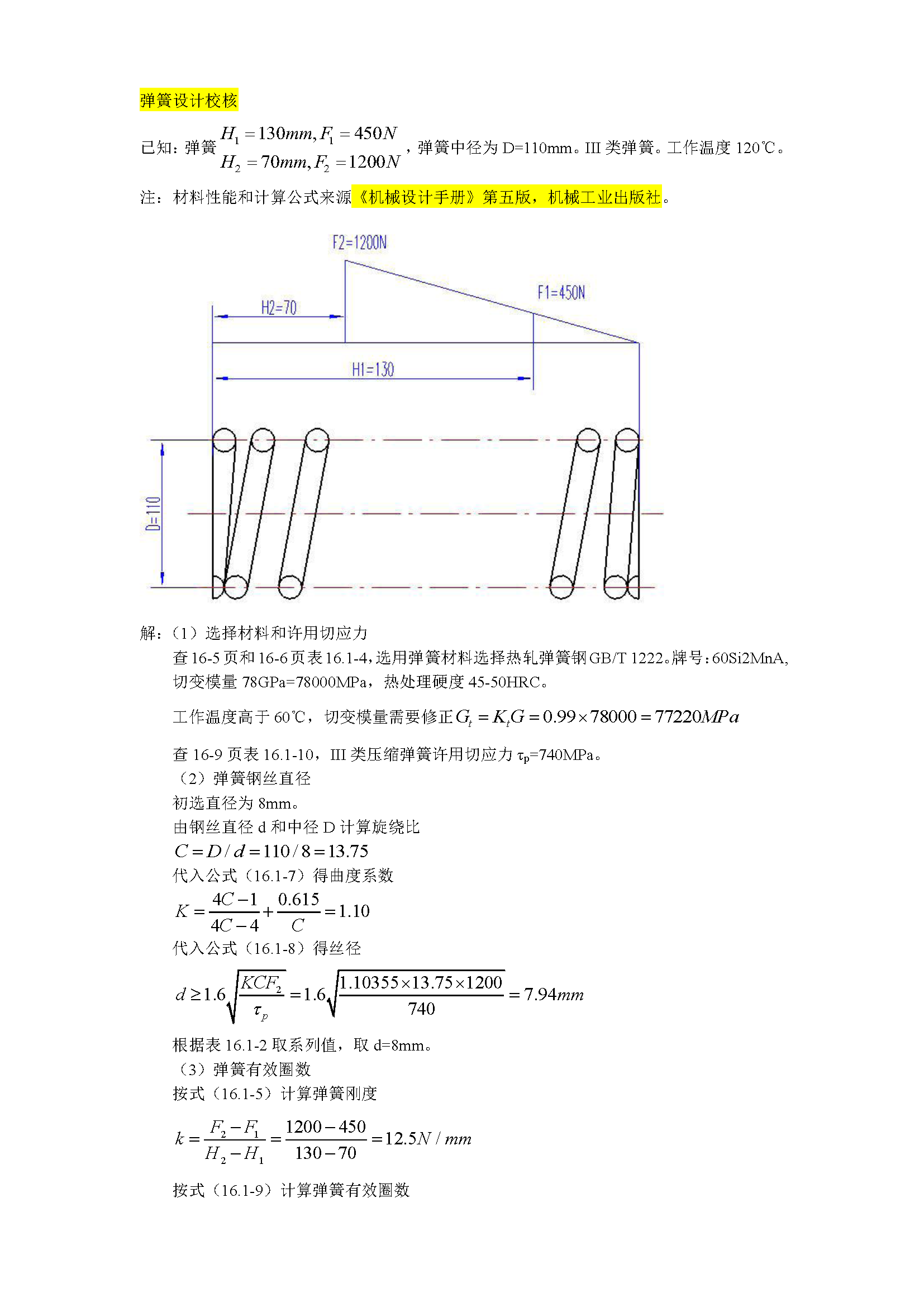

【求助】弹簧的设计计算
发表于 2021-4-21 20:53:19 | 显示全部楼层 |阅读模式
附件 弹簧.rar (213.13 KB, 下载次数: 1)
发表于 2021-4-21 21:23:56 | 显示全部楼层
弹簧圈数太少了,就调整弹簧线径往大调整,弹簧中径往小调整,但是前后计算要兼顾。设计本来就是调整和“凑”,然后再去校核。
 楼主| 发表于 2021-4-21 21:38:07 | 显示全部楼层
主要是弹簧要装在轴100—孔120的空间里用,尺寸不好修改。
发表于 2021-4-22 08:41:12 | 显示全部楼层
建议用机械设计手册软件版进行弹簧计算,可选材料,端部形式,计算簧丝直径。然后校核。弹簧圈数会自动计算,自由高度也可以得出。然后就是预压缩多少。
发表于 2021-4-22 08:42:21 | 显示全部楼层
弹簧做出来后用试验机验证下,不合适就做调整。
发表于 2021-4-22 09:59:00 | 显示全部楼层
这种计算建议搞一个excel的计算书,这样调整参数比较方便,为后续的参数调整和同类设计提供方便。
发表于 2021-4-24 02:07:36 | 显示全部楼层
这种输出力最方便的还是按样本册上载荷力为准,自己算难免有误差!
发表于 2021-9-14 13:54:39 | 显示全部楼层
各位大神,弹簧的圈数怎么数啊?
