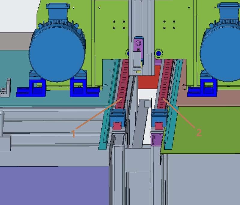

大家好!图中滑轨1和滑轨2可以这样安装吗?滑轨1和滑轨2分别固定在方通机架上面的Q235铁块上,这样能保证滑轨的安装精度要求吗?谢谢!

如果方管的铁块时效处理后铣平面,那就有精度了
发表于 2021-4-20 16:54:32 | 显示全部楼层
方管上焊接加强块,需加工安装面。

做个凹槽

考虑焊接的方管的变形

方管上面装一块铁板,滑轨1和滑轨2都装在铁板上

行肯定是行,至于能不能保证滑轨的安装精度,只能说度亦有度

选用精度低的导轨,游隙大一点,机架焊接后铣平面,其中一条导轨上的滑块选用更加松的,另一条紧一点。
