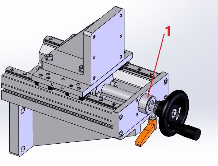

大家好!图中水平移动平台用梯形丝杆来实现水平移动,图中1是什么轴承? 谢谢!
发表于 2021-4-19 19:36:03 | 显示全部楼层 |阅读模式
大家好!图中水平移动平台用梯形丝杆来实现水平移动,图中1是什么轴承? 轴承尺寸: 内径12,外径32,厚16。这是米思米案例库里的一个文件,
KUEH https://www.misumi.com.cn/vona2/detail/110300077120/?PNSearch=KUEH&HissuCode=KUEH&searchFlow=suggest2products&Keyword=KUEH
发表于 2021-4-19 20:16:25 | 显示全部楼层
NAST12ZZ 滚针轴承
发表于 2021-4-19 21:11:57 | 显示全部楼层
多是深沟球轴承。
发表于 2021-4-19 22:06:35 | 显示全部楼层
自己看图吧

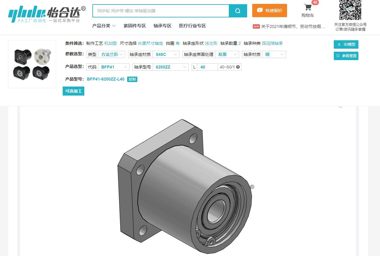

发表于 2021-4-20 08:46:27 | 显示全部楼层
这种地方,最经济的方式就是直接用深沟球轴承
发表于 2021-4-20 09:03:48 | 显示全部楼层
看车床中拖板位置就知道
发表于 2021-4-21 17:10:27 | 显示全部楼层
柳青风兄的方案是对的,这种东西最好用现成的外购件,就是一个丝杠模组,很成熟的东西,一端是固定轴承模组,另一端是只起支撑作用的轴承模组,怡合达、米思米、爱安特等厂家都有
发表于 2021-4-22 04:07:24 | 显示全部楼层
深沟球轴承带轴承固定座!
