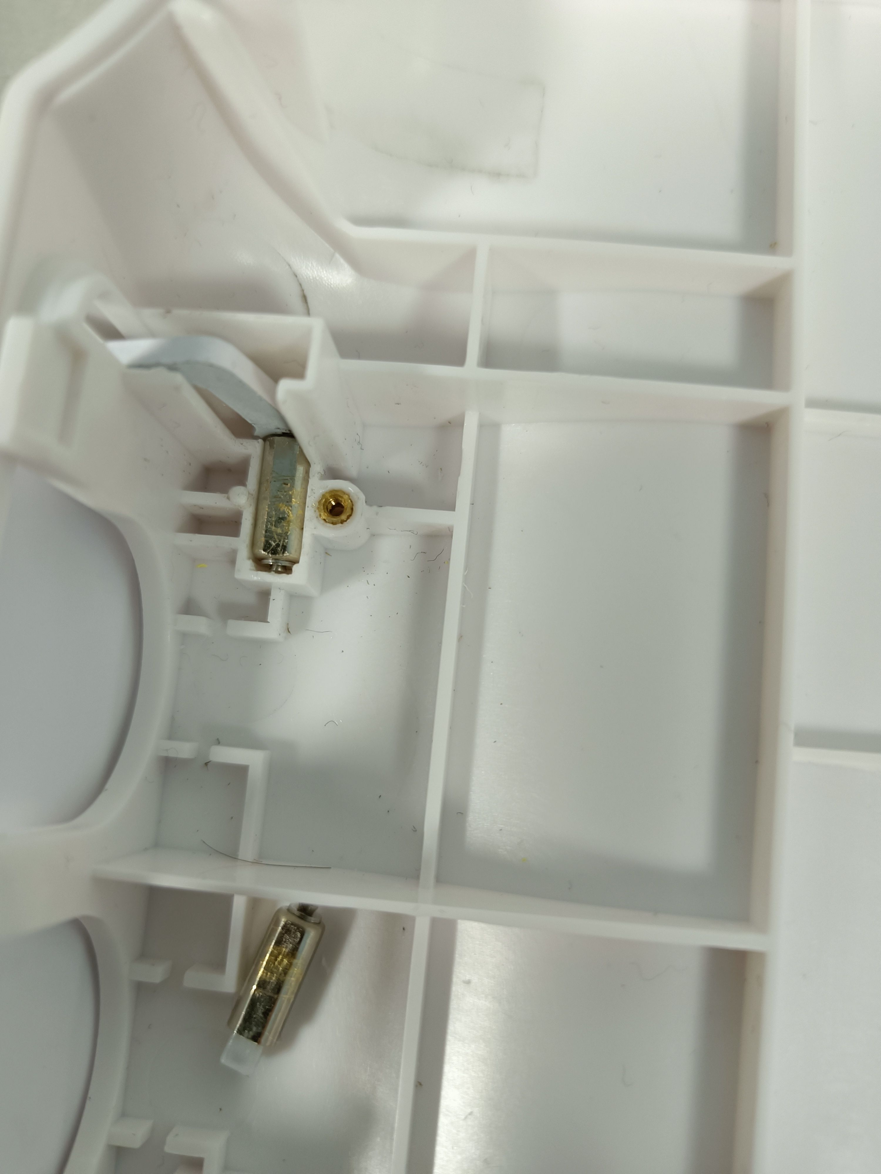

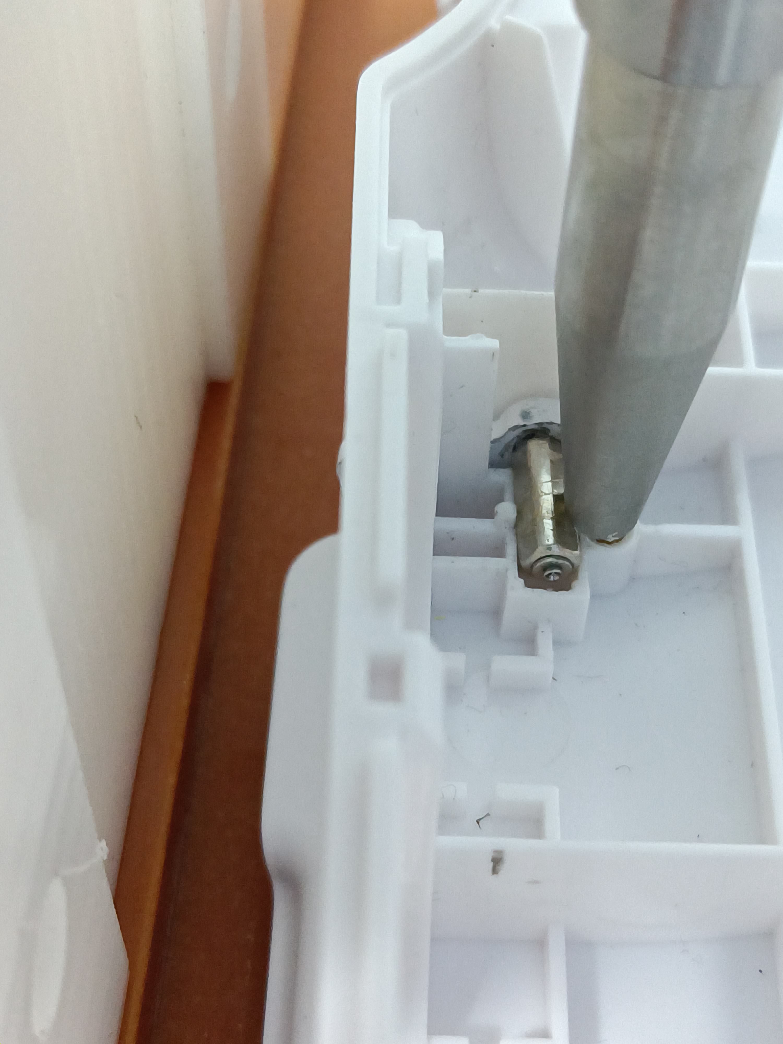

小弟有个问题向大家请教。这个转轴压接之前需要一个45°的角度,如图1.  压进去需要顺时针旋转45°平的进去。 如图2 。 我之前用肘夹装个铆头去压,感觉无法旋转压进去。 请教各位朋友有什么方法能在原基础上改进,谢谢。

 楼主| 发表于 2021-4-19 11:13:43 | 显示全部楼层
图片来了,感觉要再铆头上想办法

发表于 2021-4-19 11:26:28 | 显示全部楼层
为什么不能平着压进去?
 楼主| 发表于 2021-4-19 11:27:25 | 显示全部楼层
静静地远山 发表于 2021-4-19 11:26
为什么不能平着压进去?
因为这个转子结构问题,转子连接再盖板上,平的装进去就没法 达到盖板使用功能了。
发表于 2021-4-19 11:27:50 | 显示全部楼层
仿形凸轮
 楼主| 发表于 2021-4-19 11:38:36 | 显示全部楼层
可以细说一下吗? 需要工装方面把这个转子旋转45°,正面卡到定位槽里呢
发表于 2021-4-19 11:40:17 | 显示全部楼层
转子是那个转动板吗,如果是的话那个转动板可以做成分体的吧,压入后在安装.
发表于 2021-4-19 11:46:52 | 显示全部楼层
转45度下行,不是凸轮曲线是什么?你是用机械手夹持转45度然后再压入,还是进料器处实现45度转位?你工况不明,方案怎么可能清晰
