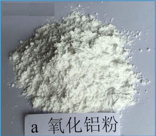

关于氧化铝粉装车方案的请教

459827194 发表于 2021-4-20 13:29
气力输送,但是需要先测试下
可能是这样粒数的粉末
发表于 2021-4-21 20:25:18 | 显示全部楼层
1115432780 发表于 2021-4-19 11:26
这个东西是否对您有帮助
这玩意儿的送料速度没有皮带机快啊。
 楼主| 发表于 2021-4-21 20:31:06 | 显示全部楼层
1115432780 发表于 2021-4-20 10:52
这种有软管的输送机,伸入车箱里装填,不过看图上空间确实不怎么宽敞
软管不耐磨损,氧化铝粉对输送设备磨损挺厉害
发表于 2021-4-21 20:38:39 | 显示全部楼层
感觉从卡车卸货也就叉车快了。速度瓶颈应该在,吨袋拆包往料仓里放,和从料仓往集装箱车里输送。
建议固定料仓多设几个仓口,放下料就走,拉一袋回来再放到另一个仓口。再拉一个再另一个,这样当第一代放完了,然后再往第一个仓口送料,这样叉车效率就提高了。
从料仓往集装箱车里放,可以用几个皮带机接力。设一个或几个小的中间料仓(可移动的),这样皮带机 就像链条一样了。甚至可以中间料仓对接2到3个皮带机。
粉尘问题,皮带机可以加罩子。这样风吹不走了,防止粉尘外溢。(还能回收溢出的料)
速度问题就是皮带机及料仓的速度和容量匹配问题了

有个情况是,中转料斗最好都是可移动的,因为这是在港口露天作业,没有固定的中转中心,每次都是来货卸车再装车装船
发表于 2021-4-22 20:25:42 | 显示全部楼层
|海边街道发表于 04-22 18:17<br>有个情况是,中转料斗最好都是可移动的,因为这是在港口露天作业,没有固定的中转中心,每次都是来货卸车再装车装船<br>
可以弄个卡车,把中转料斗装卡车上

把吨包拆掉再装到集装箱里的吨包里?为啥?
 楼主| 发表于 2021-4-25 16:59:54 | 显示全部楼层
因为来货都是小吨包,集装箱里是一个大包
