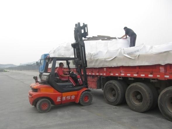

发表于 2021-4-19 10:55:52 | 显示全部楼层 |阅读模式
先说一下现场情况:现场为港口码头,氧化铝都是汽车运输过来,再倒运到带有集装箱的汽车上,再运走。再说下目前使用的情况:氧化铝粉来料是吨袋,使用叉车卸货,然后人工拆袋后放入固定的料斗,再由皮带机输送至集装箱内吨包中。再说一下存在问题:1、叉车卸料效率不高;2、固定的料斗位置无法移动,对于集装箱汽车对接存在衔接弊端;3、皮带输送灰尘较大。
再说下想实现的情况:1、能有效提高卸车效率;2、连接输送装置的料仓最好是可移动式的,能根据集装箱卡车的位置随时调整;3、选用的输送装置能避免氧化铝在输送过程中外漏,避免扬尘;4、输送装置能有效的输送到卡车上的集装箱吨包里。
鉴于以上问题,麻烦大家出出主意,谢谢!!

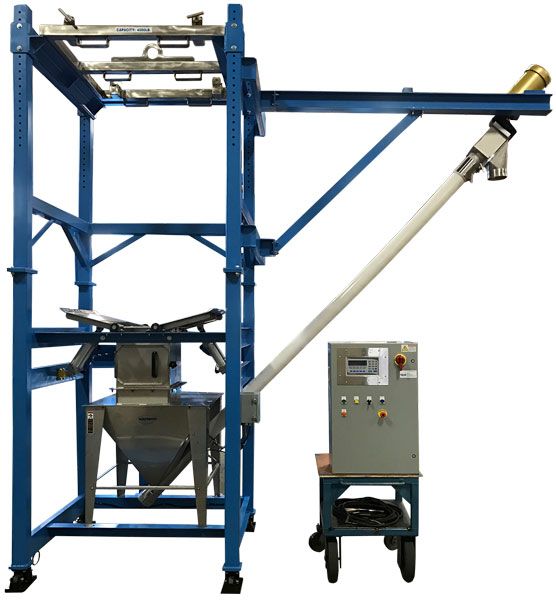

发表于 2021-4-19 11:26:13 | 显示全部楼层
这个东西是否对您有帮助

发表于 2021-4-19 13:28:57 | 显示全部楼层
3楼的东西可以试试
 楼主| 发表于 2021-4-19 17:33:07 | 显示全部楼层
1115432780 发表于 2021-4-19 11:26
这个东西是否对您有帮助

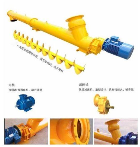

就是不能拐弯,集装箱是封顶的,只有车尾一个开口,十几米的跨深不好实现
发表于 2021-4-20 10:52:40 | 显示全部楼层
这种有软管的输送机,伸入车箱里装填,不过看图上空间确实不怎么宽敞
发表于 2021-4-20 12:20:11 | 显示全部楼层
LZ在哪个坐标?有没有实物照片?这玩意应该不难解决啊
