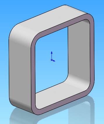

如图所示,边长115,壁厚6,长度40,
带圆弧的造型,材料为Q345,数量200件
方案一:用120的方管铣床切削加工
方案二:从中间分开,用两个折弯件对扣焊接起来,
上面两个加工方法哪个成本低?尺寸公差±1、粗糙度12.5

肯定是用锯床加工最经济
发表于 2021-4-15 14:53:03 | 显示全部楼层
这得看你们公司的加工能力了,比如你们公司有铣床或者加工中心,就选1,如果你们公司有钣金下料折弯能力,就选2,圆弧角据我所知,手摇铣床是不行的,至少是数控铣床

那个圆弧用卧式铣床应该也可以,只不过看看成本哪个低点
发表于 2021-4-15 15:07:01 | 显示全部楼层
当然是方案一, 你的数量不多,
方案二,要折弯,焊接,还要做工装夹具,太麻烦了,

不考虑线切割吗
 楼主| 发表于 2021-4-15 16:11:55 | 显示全部楼层
线切割切40厚,好切吗?160件
