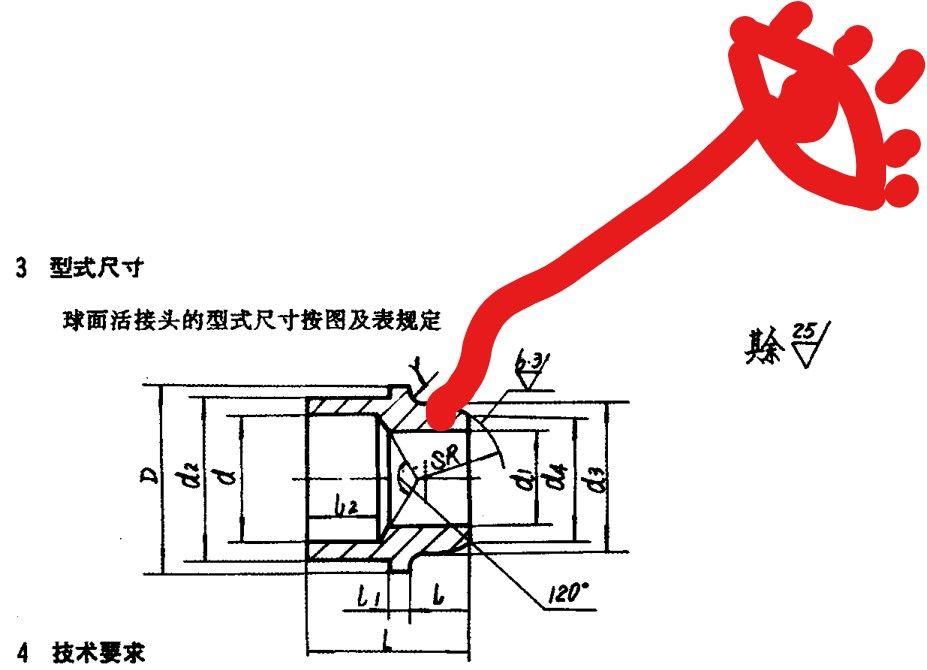

有没有大佬知道,球接头圆弧这部分,应该是一个整圆,还是一个近似于椭圆的形状。个人感觉 整圆的话两接头可以有一点倾斜,椭圆的话就必须两个接头中心线必须在一条直线上才能密封。不知道有没有这种接头的标准。望大佬指点。

这还用想,当然是整圆,这样才能方便旋转呢

是整圆
发表于 2021-4-14 22:05:01 | 显示全部楼层
看到SR没?

4#终结
发表于 2021-4-15 07:07:15 | 显示全部楼层
接头部分是一个球面,接头安装好之后主要靠这个压紧的球面密封。

我们都是SR,没有什么椭圆形球头,密封能力取决于锥度大小、粗糙度和材质变形,不取决于球面
发表于 2021-4-15 10:17:56 | 显示全部楼层
椭圆球,轴线不重合,接触截面不是圆形,曲率是变化的,各点应力不同,密封能力可想而知。实际应用中轴线肯定是有偏差的。
圆球不存在这个问题。
