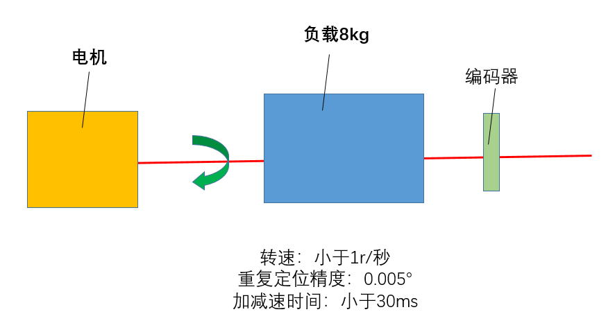

如图所示。请教:什么样子的配置(比如什么类型及品0.牌的电机、减速机、编码器)能满足0.005°的旋转精度?

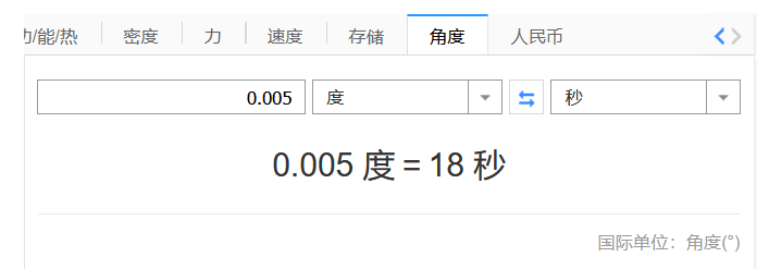

我来和你解释一下,0.005°是什么概念
优秀的高精密的行星减速机,单段背隙可以做到1弧分,也就是0.017°
你如果用谐波减速机,做不到1r/秒
所以,你只剩下一个选择,伺服电机直连了。
而市场主流的伺服电机的机械精度为1/1024每圈,360/1024=0.3516°
恭喜你,0.005度的精度,从机械层面上看,是无解的。

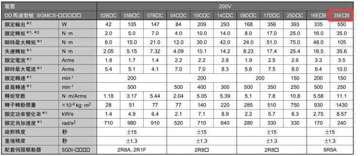

发表于 2021-4-14 16:27:25 | 显示全部楼层
预算够的话,可以试试这个DD马达,型号根据负载自行核算,图里那个红框不是我圈出来的

发表于 2021-4-14 16:44:23 | 显示全部楼层
光靠纯机械结构上来实现确实有点困难,楼主可以考虑在负载输出端加个17位的绝对编码器,构成全闭环,通过控制实现所需精度要求;
发表于 2021-4-14 16:45:12 | 显示全部楼层
同4楼。用DD马达可轻松达到此精度。
