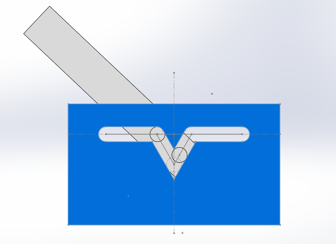

我想通过中间伸出杆上的两个相距20mm圆柱
沿着不同的运动轨迹运动
实现伸出杆180度的转动

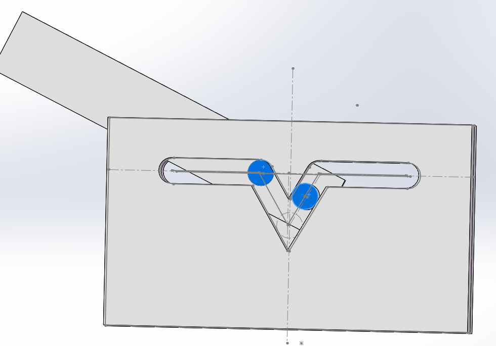

但是当圆柱运动到V型凹槽处的时候
两个如图所示的地方卡死怎么解决
请老师们指教
感激不尽

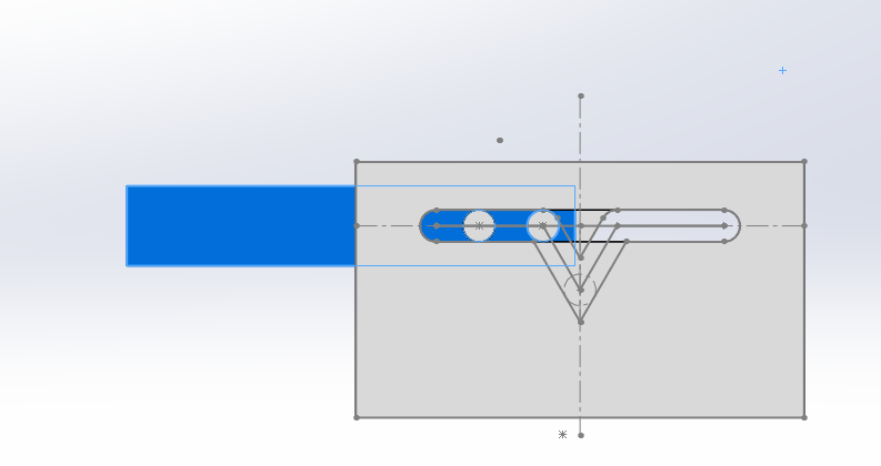

翻转面
翻转面
直线运动面
直线运动面

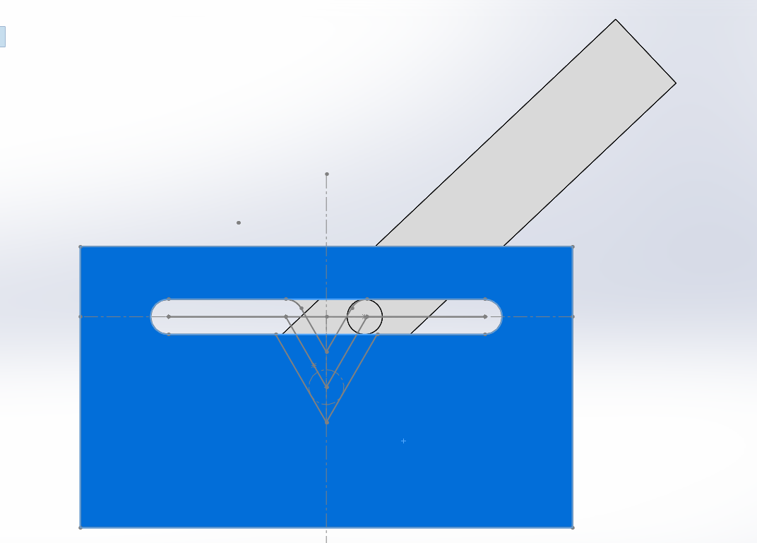

伸出杆初始位置
伸出杆初始位置
卡死位置
卡死位置

平面内,杆件在运动的每一个瞬间,有两个自由度,在你的这个卡死点,为了简化,你可以将直线运动暂时锁定,则杆件是绕某点的一个旋转,你找见这个旋转点(最舒服的)和旋转方向(你期望的),然后看两个滚子的运动趋势或微量轨迹,就会发现问题在哪里了,然后看看有没有优化的可能。
不要急于否定自己的设想,即使否定,也要有充分的理由。
发表于 2021-4-13 10:35:08 | 显示全部楼层
以其中一个轮子为圆心  找另一个轮子的路径

被你误导了。是用一个销轴在这个V型槽里面滑动,另一个销轴用动力推动。比如气缸等。
