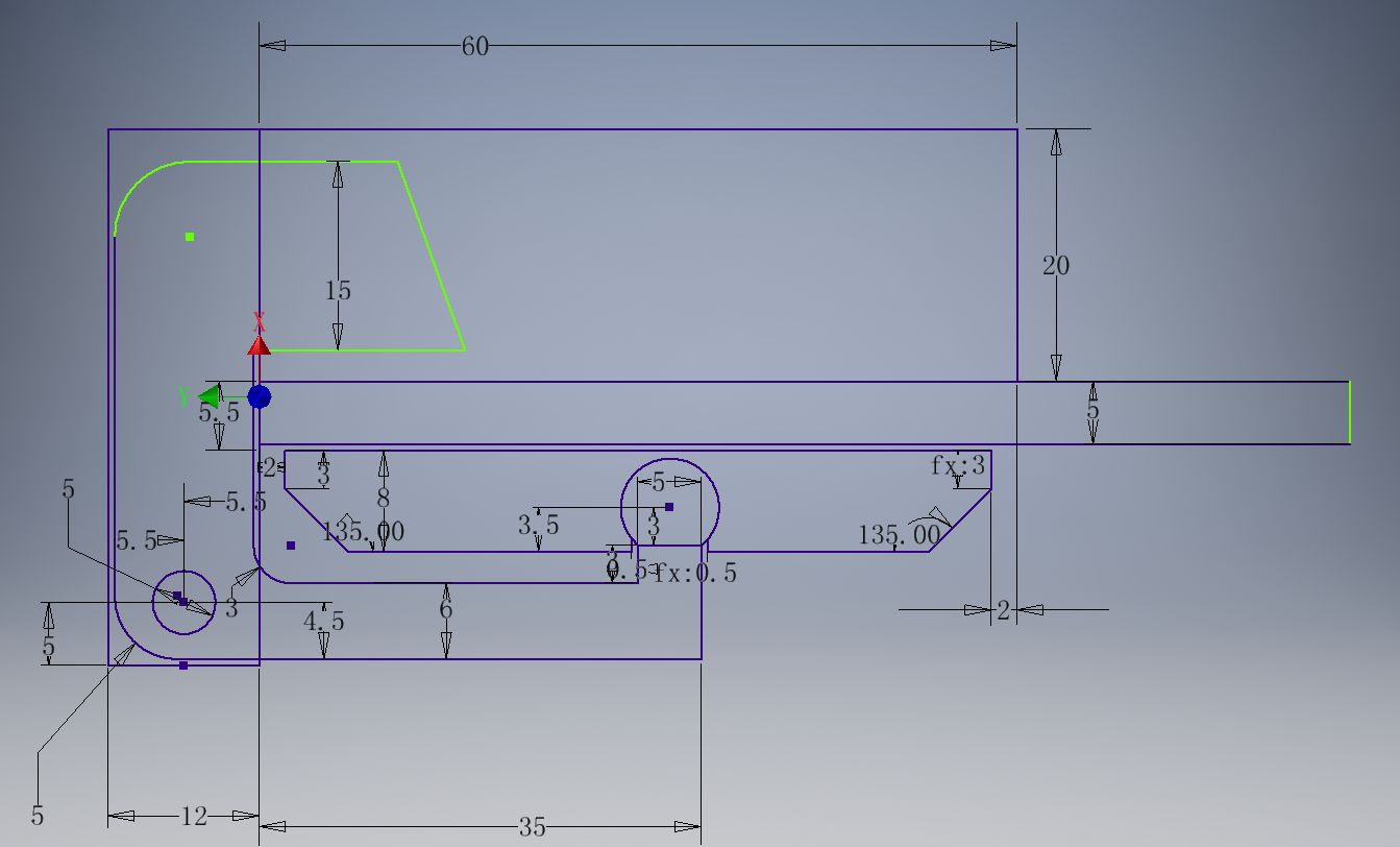

各位前辈请教一个夹持小部件的设计
发表于 2021-4-13 13:29:57 | 显示全部楼层
省委书记沙瑞金 发表于 2021-4-13 12:22
无框玻璃护栏的形式采用楔块压紧,这种夹紧形式在夹具方面用的较多,但好像不太适用我这个,我这个下面是设 ...
拍个你的照片看看,能否交代下材质以及其他尺寸。你只给出了一个厚度尺寸。
侧板为金属材料,要设计的结构为TI材质  发表于 2021-4-13 13:44
只有一个侧板厚度,其它的自己发挥,单个板最好不超过60*30*10左右的就可以,3号板最好不超过40长  发表于 2021-4-13 13:43
发表于 2021-4-13 14:00:19 | 显示全部楼层
我是来学习的  我想知道你的3和哪个是固定死连接的
只有2是活动的其它固定  发表于 2021-4-13 14:09
发表于 2021-4-13 14:19:00 | 显示全部楼层
这个要求,为什么不是1动呢
1是靠着外壳的地方根本无法使用钣手  发表于 2021-4-13 14:39
发表于 2021-4-13 14:41:36 | 显示全部楼层
看这样行不行
能否麻烦给讲下大概的工作原理谢谢  发表于 2021-4-13 14:46
大佬费心了,感谢我看下  发表于 2021-4-13 14:43
发表于 2021-4-13 14:49:28 | 显示全部楼层
后部杠杆伸到前面,1动
好的,我好好想下大佬的这个方案  发表于 2021-4-13 15:00
发表于 2021-4-14 01:31:24 | 显示全部楼层
那几个螺丝直接改成气缸顶紧,怎么样?
要控成本,是大批量,而且客户机器不会给提供气源的,客户那边要求高,只能按人家的现有资源做  发表于 2021-4-14 08:27
发表于 2021-4-14 15:04:15 | 显示全部楼层
2号板做成拱形,在中间部位用一颗螺丝压紧。
或者就用你发的图中的结构,螺钉末端带一个偏心轮,螺钉转90度,偏心轮就推楔块将玻璃压紧。
发表于 2021-4-16 17:07:12 | 显示全部楼层
四杆和偏心轮都可以
发表于 2021-4-16 17:36:56 | 显示全部楼层
hankercpj 发表于 2021-4-13 14:49
后部杠杆伸到前面,1动
工件被你向左搓动,顶弯了
发表于 2021-4-18 06:11:29 | 显示全部楼层
大白小白 发表于 2021-4-16 17:36
工件被你向左搓动,顶弯了
没明白你的意思
