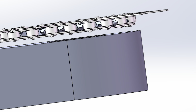

请问这样的链轮该用什么样子的定位可以让他不掉下去啊
发表于 2021-4-12 19:48:56 | 显示全部楼层 |阅读模式
ABINZ7U])7$NQA6{DDU)}HX.png 就是这个图上这样摆的,怎么设计都感觉会往地下掉
发表于 2021-4-13 00:42:40 | 显示全部楼层
张紧做好不会掉
发表于 2021-4-13 07:38:02 | 显示全部楼层
再给一个方向的视图,看不清结构。
发表于 2021-4-13 07:59:16 | 显示全部楼层
光有链轮盘,轮毂哪去了?
发表于 2021-4-13 08:10:00 | 显示全部楼层
如果链条上面有负载的话,参考倍速链结构,在链条下面加支撑
发表于 2021-4-13 08:50:07 | 显示全部楼层
链条张紧做好了不会掉,松一点也没事,你看自行车摩托车啥的链条也是松垮垮的
发表于 2021-4-13 09:41:16 | 显示全部楼层
齿形对的话不会掉的
发表于 2021-4-13 11:05:23 | 显示全部楼层
图片上没看到连接链轮的轴啊,轴和链轮连接在一起,轴在和驱动连在一起,驱动固定在台子或机架上。
发表于 2021-4-13 11:07:07 | 显示全部楼层
我看楼主问的是链轮会不会掉,不是问链条会不会掉哦
发表于 2021-4-13 13:19:26 | 显示全部楼层
搜索:链条导轨
