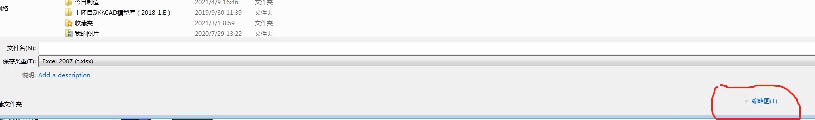

发表于 2021-4-9 17:28:42 | 显示全部楼层
点明细表右下角缩略图
发表于 2021-4-9 17:29:21 | 显示全部楼层
zx65606 发表于 2021-4-9 17:28; p" }' c2 q3 A$ T1 w& P3 v
点明细表右下角缩略图
' m$ ~& `8 |; J* Y图表1 i$ P8 H1 h- r2 A% \6 R  o/ J, q
