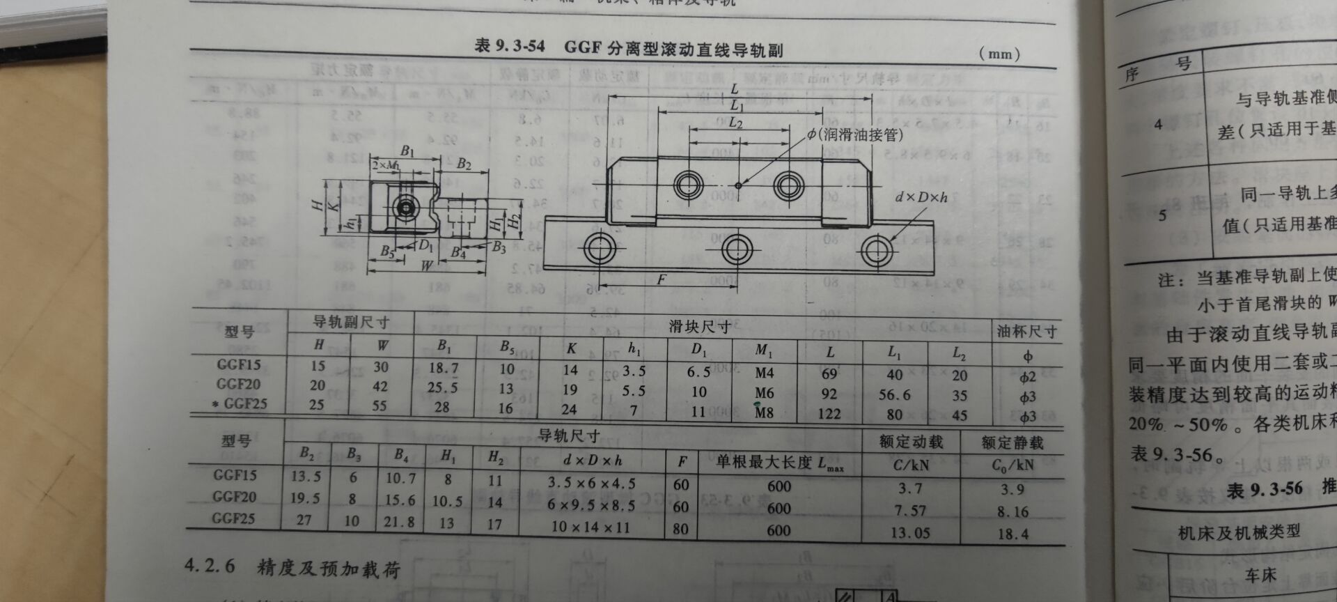

不知道前辈们可曾见过  “分离型滚动直线导轨副”  也就是“GGF”型
我在设计时查的机械设计手册,里面就应用类型推荐的这种导轨,但是我在淘宝上搜了一下,基本没有;书中的确是说了,关于直线导轨,国内的生产还是不如国外这么全面;
所以想问一下前辈们有没有见过这种导轨,是不是有啥俗称,所以淘宝上搜学名,搜不到
二维图见下
发表于 2021-4-8 19:26:39 | 显示全部楼层
交叉滚子导轨

这种负载不大吧

啥书

《机械设计手册单行本——机架、箱体及导轨》,机械设计手册编委会,机械工业出版社
 楼主| 发表于 2021-4-9 09:08:00 | 显示全部楼层
相比于其他几个类型的直线导轨,负载较小
 楼主| 发表于 2021-4-9 09:09:11 | 显示全部楼层
感谢前辈,不过我突然发现它需要连接油管,不太适合应用
