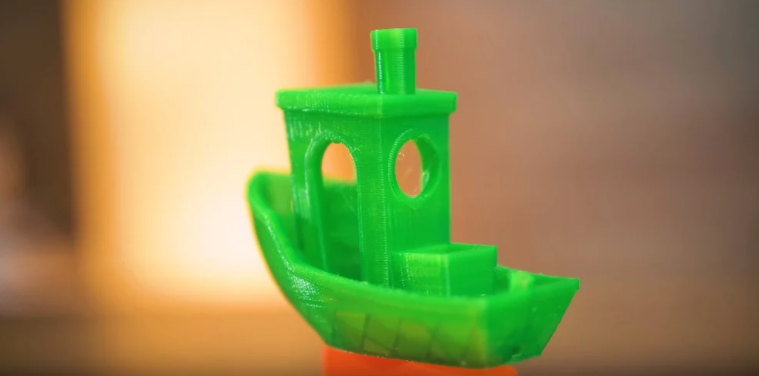

PLA是当今最受欢迎的长丝,其受欢迎的原因之一是其对印刷条件的宽大处理。
PLA的最佳打印温度约为210°C,但它用途广泛,可以在180至230°C的任何温度下正常工作。它不需要加热床,但是如果您的打印机有加热床,请将其设置为20至60°C之间的某个温度。
使用PLA进行打印时,请确保保持冷却风扇处于打开状态。通过适当的冷却,PLA可获得最佳结果。总体而言,PLA非常易于打印,不需要太多的成功。
