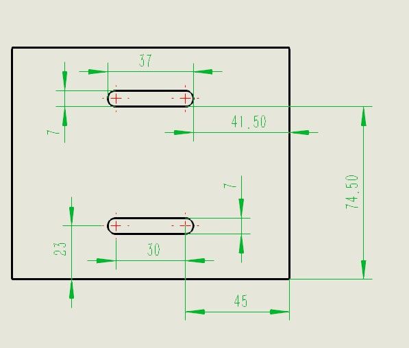

请教各位前辈,图中两种腰孔的标注那种较为好些。哪个更方便加工者看图嘞。

发表于 2021-4-2 14:55:31 | 显示全部楼层
这要看你是从设计还是工艺角度来看待了

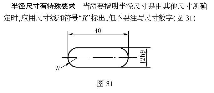

发表于 2021-4-2 15:01:30 | 显示全部楼层
《GB 4458.4-2016-T 机械制图 尺寸注法》

发表于 2021-4-2 15:01:43 | 显示全部楼层
第一种加工者方便;第二种是设计者喜欢采用的基准
我觉的第一种加工并不方便,而是方便检测了。  发表于 2021-4-2 16:17
发表于 2021-4-2 15:33:30 | 显示全部楼层
都可以
发表于 2021-4-2 15:40:33 | 显示全部楼层
第一种标注有问题吧?第二种是对的。
第一种是国标(还不完整的画法)  发表于 2021-4-2 16:17
发表于 2021-4-2 15:40:51 | 显示全部楼层
你画图时要想到,你画的不是一张纸上的一幅图,而是一个零件,那么,对这个零件你有什么具体要求?怎么标注更适合加工和检测,更有利于使用的要求。上面的标法比较适用于钣金冲压加工,调整冲孔模具以钣金件的右侧和下面做基准。还应标准圆弧R3.5。
下面的标准比较适合铣床加工长孔。铣刀与工件的位置,是以机床工作台确定一个定位点,再以这个定位点进行XY坐标找到两边铣刀的位置。
这两种标法,它的定位基准不同 ,做出的零件的精度保证点也会不同,单个零件看不出来,但是如果是很多零件要装配到一起,各个零件没有明确的定位基准,就会出现问题。甚至出现一批零件一个样的情况。
新参加工作的设计师,应该多下车间实践,多看各种图纸,要多琢磨图中为什么这么画?如果是自己画会与他人有什么不同?同时尽量自己设计的产品,自己来装配和修理 ,从中来检验自己的设计是否合理好用好修好装配。
发表于 2021-4-2 15:43:08 | 显示全部楼层
下面的标注也要标圆弧半径。
发表于 2021-4-2 15:46:14 | 显示全部楼层
我认为是第一种,第一种测量读数方便且便于直接测量,毕竟最后做的是产品,不是图纸
