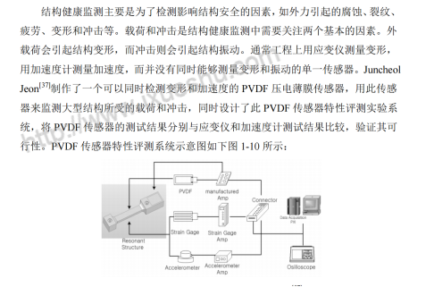

你们觉的我问的简单,只不过这个是真我的知识盲区。我问个现在我的研究课题。有多少能帮忙给答一下。
压电材料现在没什么能测量静载的,用来求变形后稳定的测量数据。唯一片文章提了一个假设的静态测量。谁能帮忙给解读一下。
资料几句话就一张图片。
 楼主| 发表于 2021-4-1 10:33:36 | 显示全部楼层
我现在要研究压电的静态指示力,要稳定的变形后,频率响应一定要是0HZ。准静态不行,帮忙看下。
 楼主| 发表于 2021-4-1 10:39:15 | 显示全部楼层
附上整篇论文和图片。

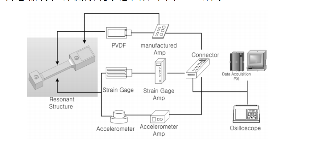

我先说说我的看法,能有人评论一下也行。我查看了这个juncheoljeon是个韩国的,他的这个文章已经没法下载了。猜测论文的原理为,PVDF监测机械结构的动态应变,电荷放大器放大采集到的信号。当电压归零后,所有监测消失。但是所有电荷放大器有一个不好的现象为有时候会零飘。juncheoljeon恰好利用这个不好的零飘来移动静态变形的0点,稳定零飘值求取静态值。是不是这个思路。

我想知道我的想法对不对。juncheoljeon的方案是不是这个方案。来检测机械和其他大型设备的应变和压力。

按照有限的信息,得到:
1. 新型传感器PVDF,可以同时测变形(应变)和振动(加速度)
2. 传统传感器只能测单一参数,要么变形,要么振动,要同时测量就需要2个传感器
3. 新方案:1个新型传感器PVDF替代2个传统传感器
4. 验证和实验设计:同时用这2种方案,测试同一个机器,得到数据,计算数据的相关性和一致性
5. 如果数据的相关性和一致性结果OK,实验结果有效,达到验证目的:接受新型传感器,1个新型传感器确实可以替代2个传统传感器
讨论的关键问题是:
1. 传感器PVDF的电路如何设计?
2. 实验验证和数据相关性和一致性?

论文的观点是他可以同时完成,但是我们现在面临的是,网上的资料和全部的PVDF传感器厂家都说自己的不能做静态监测,不能同时完成。所以想推演他的方案。第一步就是论证推演出来的方案是不是正确的。
 楼主| 发表于 2021-4-1 14:11:56 | 显示全部楼层
希望有人能说明我的方案与juncheoljeon的论文图片上的内容是不是一样的。有简单的理论支撑告诉我,我的方向正确或者不正确就行。或者有更好的压电传感器监测0HZ响应的大型机械结构方案。
