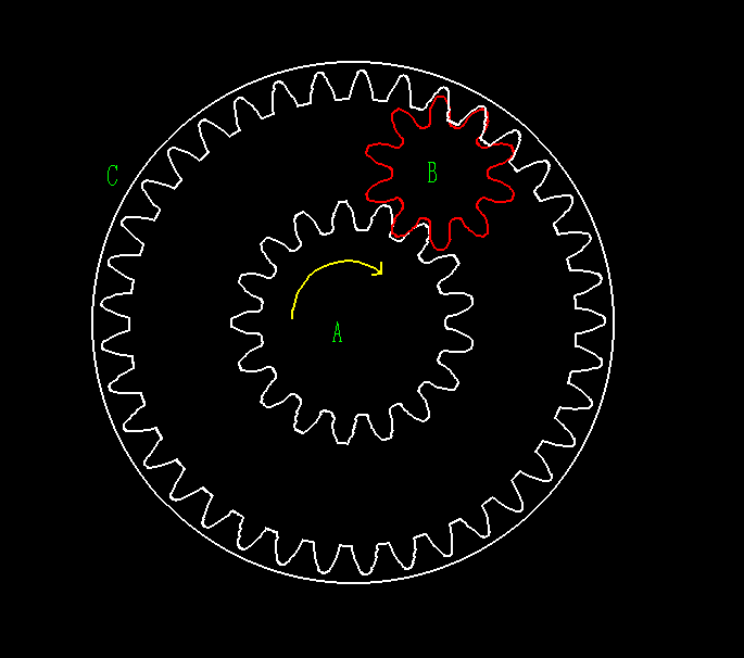

假如一切咬合完美,A齿轮驱动,C齿轮固定,B齿轮是卡死还是能跟随旋转。

这是行星轮系,除非加工有问题,否则这个问题实在是不专业。

我没见过行星齿轮,在sw上模拟的时候,用外齿轮配合时总是B轮并不做自传,而是跟着A轮做同点转动。所以才问问。

b轮跟随转
发表于 2021-4-1 08:58:10 | 显示全部楼层
行星轮减速机

发表于 2021-4-1 09:18:25 | 显示全部楼层
鹿子衿 发表于 2021-4-1 08:38
我没见过行星齿轮,在sw上模拟的时候,用外齿轮配合时总是B轮并不做自传,而是跟着A轮做同点转动。所以才问 ...
我试了,装配时要有两个机械配合,即AB齿轮啮合,BC齿轮啮合,但是装配完成后有个问题,拖动B齿轮,运动完全没有问题,但拖动A齿轮机构是不动的。但在Motion中运动,A齿轮主动,整个机构完全没有问题。这是个标准的星星齿轮传动,你担心的卡死问题完全不存在。
见了鬼了,在Motio中转完,再回装配体中,拖动A拖动B机构都能动了。估计Motion给他加了润滑油了。  发表于 2021-4-1 09:22
