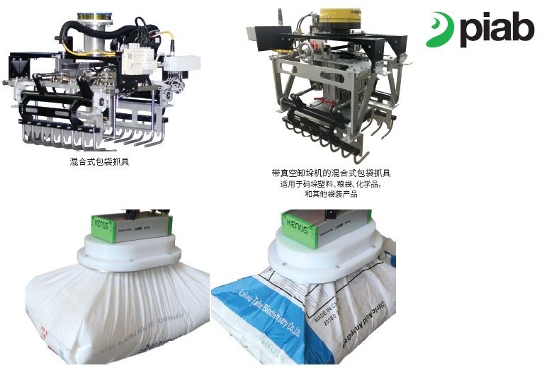

可以使用混合式包装抓具,中间真空吸,两侧抱夹。拆垛、码垛可以实现,即保证了效率,也避免了干涉。
发表于 2021-4-1 12:50:53 | 显示全部楼层
https://www.bilibili.com/video/BV1EK4y1S7i4?zw
lz好好参考一下,波士顿仓储物流机器人
Stretch 上的真空就是PIAB  发表于 2021-4-5 18:05
