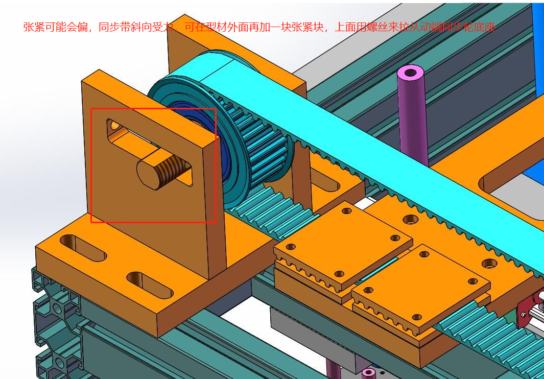

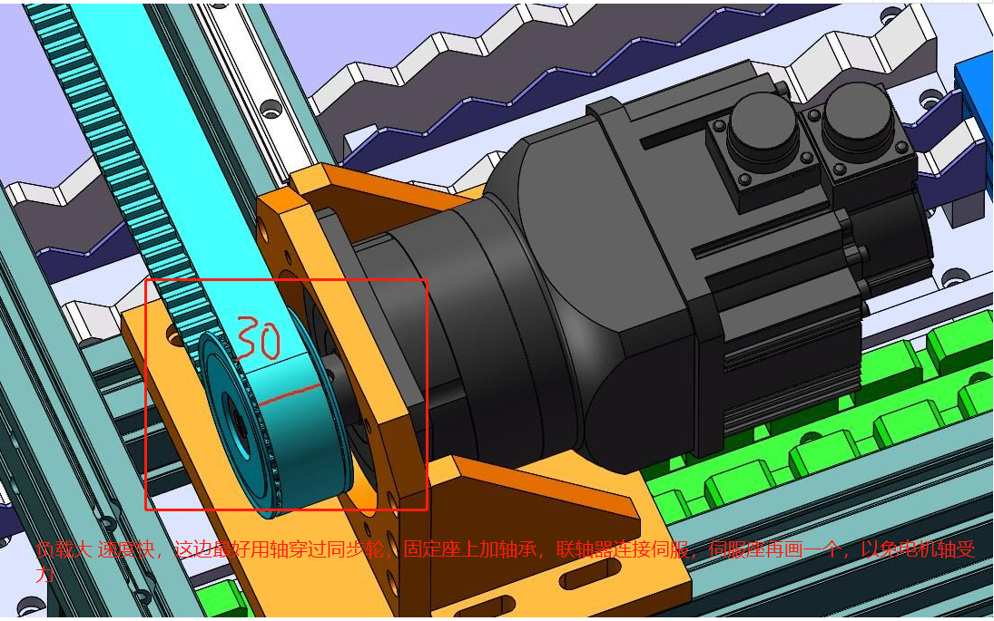

伺服驱动同步带,带动工位,做高速移动。不知这样的结构安全否?谢谢!
发表于 2021-3-30 21:55:34 | 显示全部楼层
涨紧轮机构最好不要这样做,后期会很不稳定!
发表于 2021-3-30 22:13:32 | 显示全部楼层
我建议对面再加一条。

晓昀 发表于 2021-3-29 23:02
同步带轮的轴怎么设计的?没有定位?
可调的

我感觉至少搞两条线轨啊 一条在皮带旁边应该会好一些

只能帮你到这了,主动端不要电机出力轴直接受力,用联轴器连接,把主动同步轮加个固定座,从动端,拉同步轮底座,比较实在

每一侧滑轨一根同步带传动性能更好,然后驱动端搞一根长轴连起来
