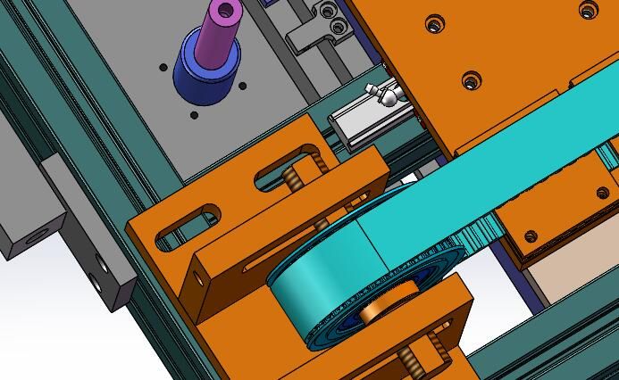

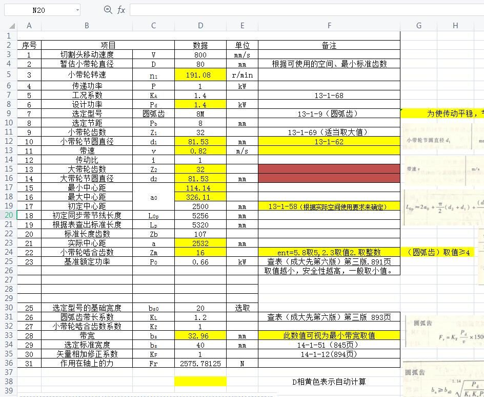

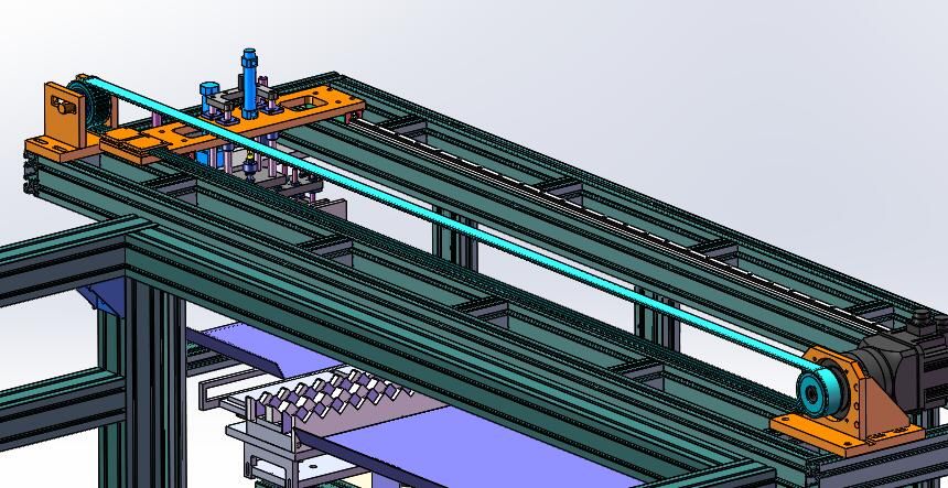

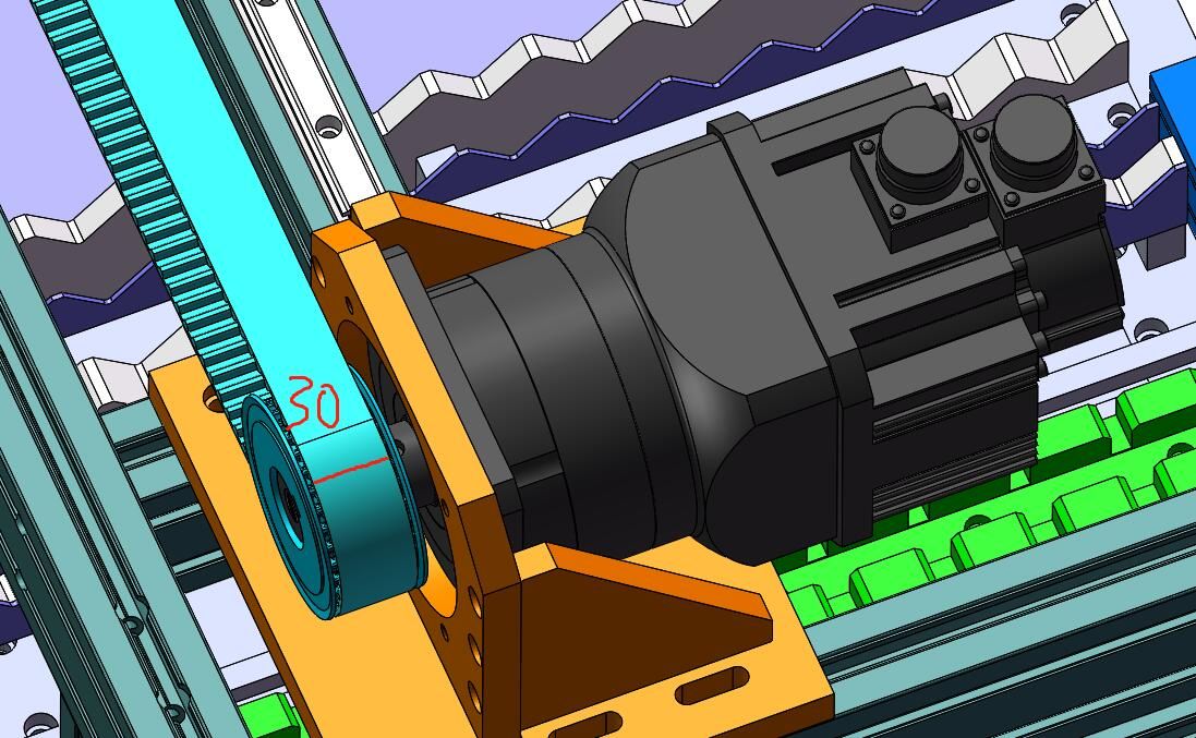

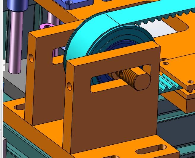

各位大佬,根据转速选好的同步带和带宽,选出来的是38,采用的是40mm,使用30的带宽和减速机的轴,刚好够用。
我是伺服驱动同步带,带动工位,做高速移动。所以对带宽比较在意。不知这样的结构安全否?谢谢!

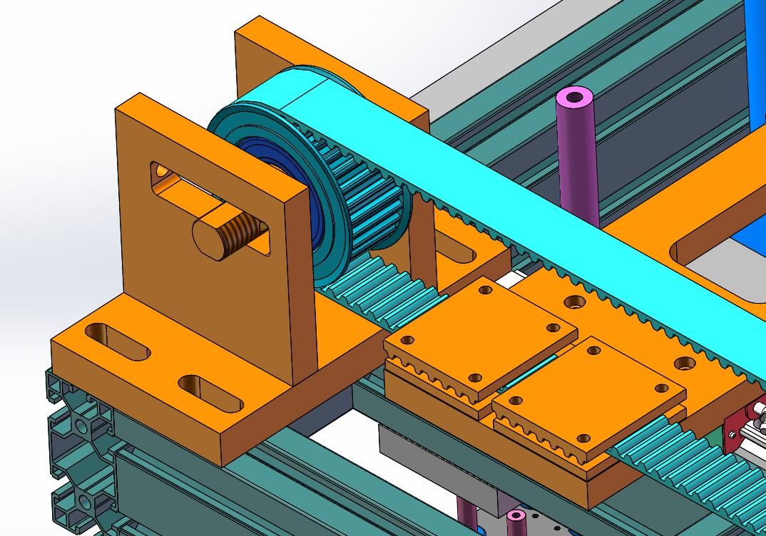

 楼主| 发表于 2021-3-29 22:39:01 | 显示全部楼层
U型就微调了,不然容易顶到滑轨。
我听以前的公司前辈说,开口,调试比较好调点。是这样么?预估的移动速度有800mm/s,实际移动是2.5-3 s,移动1.6M,预估肯定是要快一点的么。

发表于 2021-3-29 23:02:17 | 显示全部楼层
同步带轮的轴怎么设计的?没有定位?

负载不重的话没啥问题吧
发表于 2021-3-30 10:30:03 | 显示全部楼层
轨距宽,外侧拖动滑块受偏力矩影响。
发表于 2021-3-30 10:58:13 | 显示全部楼层
同步带,高速,又比较长的话
1. 选用GATE弧面齿同步带,对寿命,冲击,噪声等有明显改善(相对于梯形齿)
2. 对于长中心距传动,如有必要的话,松边加张紧轮
发表于 2021-3-30 11:12:52 | 显示全部楼层
我认为当工况 影响系数都考虑进去的情况下,如果选定宽度达不到设计计算宽度,但可能空间结构又对宽度比较敏感,可以考虑加大一个规格保持所需宽度,或者选用加强性能的产品,最好不要差一点刚刚好,这样肯定达不到设计寿命
调整机构能确保更换同步带或者其他部件好维护就可以,设想一下更换零件的动作,看有没有拆不下的零件
发表于 2021-3-30 11:27:09 | 显示全部楼层
你这张紧装置很不好,强度有点不够,工人调节时也没那么细心的给你受力均匀的,同步带盖板改成可调用于张进好些。你这线速度不算快,1米6的跨幅也不大,跑起来不会晃。见过三米跨幅的同步带,一停下来皮带就晃,一两年轴承就要更换,我跟他说加张紧或加点阻尼,他一脸不屑的说,不用不用,工人把同步带张紧没控制好,调好了没事。这种型材架子也有点危险,特殊行业用个两三年就报废的没事

发表于 2021-3-30 11:29:50 | 显示全部楼层
晓昀 发表于 2021-3-29 23:02
同步带轮的轴怎么设计的?没有定位?
有螺丝孔啊

这种结构方式不是很好
