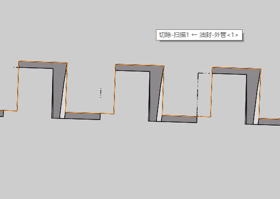

我这个调了很多 但是还是没办法配合好。

 楼主| 发表于 2021-3-29 10:07:58 | 显示全部楼层
我大概知道哪里的问题了,应该是扫描图形的平面不是同一个平面。有办法将平面变成共面吗。

发表于 2021-3-29 11:40:33 | 显示全部楼层
调节螺旋线起始角度也可以的
 楼主| 发表于 2021-3-29 13:34:03 | 显示全部楼层
月晚123 发表于 2021-3-29 11:40
调节螺旋线起始角度也可以的
不对啊  为什么调初始角度,图型不变化
发表于 2021-3-29 16:59:48 | 显示全部楼层
你可以尝试将其中一个零件改为可旋转状态,然后用鼠标转动它,使其螺纹差不多完成配合,然后测量其基准面夹角,根据此数值调整起始角度即可。
当然,如果你在绘制阶段就考虑这个就更简单了
发表于 2021-3-30 06:57:52 | 显示全部楼层
没有配合的面太多,软件会报错的!
 楼主| 发表于 2021-3-30 08:47:02 | 显示全部楼层
月晚123 发表于 2021-3-29 16:59
你可以尝试将其中一个零件改为可旋转状态,然后用鼠标转动它,使其螺纹差不多完成配合,然后测量其基准面夹 ...
我想问下是图形和螺旋线哪个是主体,是图形固定不动按照螺旋线走,           还是螺旋线不动,图形按照螺旋线走。  这句话可能不严谨但是是两种情况。
