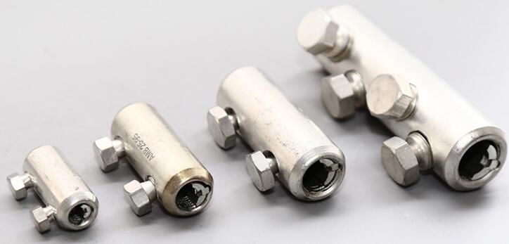

现在有一种扭力端子,配套的螺栓,到达一定的力矩,可以自扭断,如下图:
我想问,这种螺栓可以定做吗?就是咱们自己设计,到达多少扭矩可以扭断,不知道可不可行?
材质,我想用不锈钢。
前辈们多提提意见。

在螺栓上预制断口,尺寸根据扭矩来定,达到扭矩后自动断裂,看看这种方法是否可行。

我看图片上就是螺栓头下端加工成小直径,如果是这样的话,那就是扭转断裂,应该要注意选材料 和热处理工艺,保证性能一致性,另外要在找点材料扭转的资料,少量不需要准确的话可以找点样品,做出来测下效果,如果大量制作的话那就要设计制作验证,做大量实验找到关键影响因素
