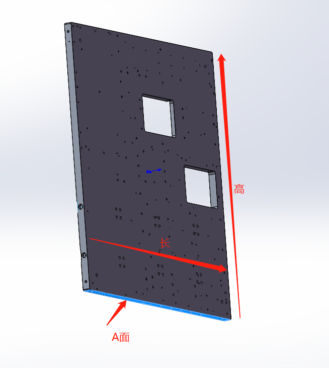

Hi,大家好,有个问题想问下,我看GB/T 1184-1997的垂直度公差值,有一点一直没有弄太明白,我这个L长,应该是以哪个为准,我是以高,还是长为准?
还是说,长与高,哪个数值大,就以大的数值为准进行查表吗?
发表于 2021-3-24 15:38:07 | 显示全部楼层
感觉应该是长的为基准,毕竟短的好加工一些
发表于 2021-3-24 16:18:39 | 显示全部楼层
我觉得应该是高吧,毕竟高才是基准面的垂直方向
发表于 2021-3-24 16:38:16 | 显示全部楼层
垂直度评价直线之间、平面之间或直线与平面之间的垂直状态
发表于 2021-3-24 16:39:21 | 显示全部楼层
看你选哪个作为基准?
发表于 2021-3-24 18:41:40 | 显示全部楼层
你说的是A面?看你以哪个面为基准?以左右两侧的侧面还是这个大平板面?
发表于 2021-3-24 19:41:10 | 显示全部楼层
以 设计需求 为基准 你需求那俩个面 垂直  就那个面  我觉得零件最终 是要用的   如果自由公差的话   我一般以 图纸 水平面 为基准
发表于 2021-3-24 20:01:52 | 显示全部楼层
最长的为基准
发表于 2021-3-24 20:40:06 | 显示全部楼层
你要控制谁就是谁。
 楼主| 发表于 2021-3-25 07:59:35 | 显示全部楼层
如果是以A面为基准,我不知道是以长还是高的数值来进行查表写垂直度
