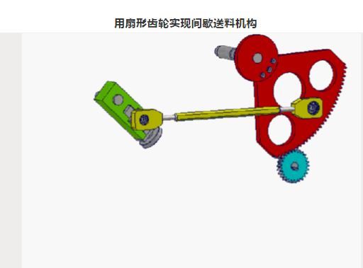

扇形齿轮作为传动部件,固定连杆,连杆另一端推着一个滑块,滑块在连杆的带动下呈圆周运动,那么这个零件可以具体设计成什么结构形式?
是不是理论力学中的二力杆 ?
谢谢!

二力杆的确是二力杆。
连杆就是一个六角棒,两端连接两个杆端关节轴承。
截面是六边形的六角管 ?
发表于 2021-3-24 01:54:49 | 显示全部楼层
叫啥不知道,但肯定的是:两头螺纹一个左旋一个右旋,中间扳手口尺寸。
不然,调节两端间距麻烦死了。

方法不错,就是不知道能不能买到左旋的关节轴承,如果没有,杆端需要自制。

那个连杆我要找替代的

有标准的左旋关节轴承

能否用于高速运动场合 ?

左旋的杆端关节轴承有的是啊,左旋的螺杆也有的事啊。左旋的板牙左旋的丝锥都有的是。淘宝一大堆,有什么买不到的呢。
