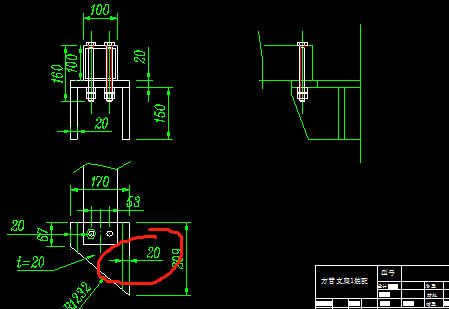

焊接筋板的厚度有没有哪个标准有规定的?
发表于 2021-3-17 13:16:33 | 显示全部楼层 |阅读模式
还是说自己算的?我记得以前的图纸上好像标准的是“筋板厚度不小于主板厚度”,时间长了记不得了。

发表于 2021-3-17 13:45:45 | 显示全部楼层
筋板不大于主板吧?
没见过筋板比主板厚的

发表于 2021-3-17 14:50:02 | 显示全部楼层
我一直是小一个档
发表于 2021-3-17 14:54:20 | 显示全部楼层
我一般按主板厚度的三分之二值取,因为还要考虑焊缝,焊缝是按薄板为基准给焊缝的
发表于 2021-3-17 18:28:35 | 显示全部楼层
分薄板,厚板,如果是相对比较薄的就用相同厚度的筋板,如果是厚板就是楼上社友说的,取三分之二主材厚度。
薄厚从多少开始分界呢?  发表于 2021-3-24 12:16
发表于 2021-3-18 00:43:47 | 显示全部楼层
我一直搞一样的,好下料
发表于 2021-3-20 15:46:59 | 显示全部楼层
焊接件板材不易过薄,否则焊接后很容易变形。
