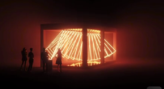

每个灯光的框可以左右摆动,而且需要可以控制摆动的幅度
灯光部分不需要考虑,仅需考虑机械结构
求助大神! 要通过怎么样的机械结构可以实现
有意合作可以联系 vx:18017510332
如果可以实现,欢迎报价
ps:不知道要怎么发视频,,只能发一张图片

想想电动机的转子为什么能动,磁场是关键。

下面有多重,看你这结构不高扭矩就小了呀,对应的力就需要更大哦

三角灯架上链接一根杠杆,做曲柄摇杆结构即可

如果每个杆的摆幅是固定的,那就是的大号八音盒,一个凸轮轴搞定。

电机的话考虑曲柄摇杆,气缸的话考虑杠杆

电机做为动力,曲柄摇杆机构做为执行机构。
