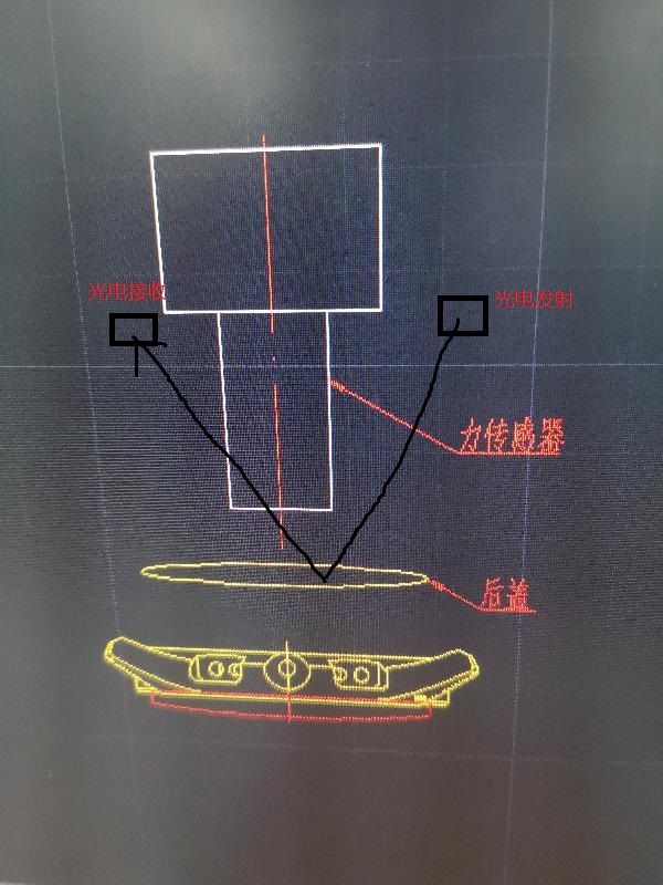

如图所示用力传感器压手表后盖,后盖压到位瞬间记录下力的值。现在的问题是我不知道怎么判断后盖是否压到位了 因为缝隙很小,不知与后盖平行的光电开关或光纤能否判断的出来
发表于 2021-3-16 13:16:47 | 显示全部楼层
加图像识别
不是每个都能压到位的呦,有些是加工误差,有些是因为员工把后盖放的太倾斜了  发表于 2021-3-18 10:58
一定要有机械限位啊,压到位再检测。 我觉得靠谱。  发表于 2021-3-17 21:13
哦,压的过程中CCD应该检测不了,因为太快了  发表于 2021-3-16 13:53
发表于 2021-3-16 13:20:02 | 显示全部楼层
装配到位,高度就不再变化,你设计上有理论装配压到位的高度
 楼主| 发表于 2021-3-16 14:04:41 | 显示全部楼层
是有一个安装高度,现在就是重力传感器一受力就收缩,所以靠重力传感器下降的行程控制安装到位行程不科学。安装到位的平面上方横向一个光纤不知可行否
发表于 2021-3-16 15:10:22 | 显示全部楼层
算公差,加限位可以么,不行就在加套传感器
谢谢  发表于 2021-3-17 14:47
发表于 2021-3-16 23:46:31 | 显示全部楼层
激光测距
谢谢  发表于 2021-3-17 14:48
发表于 2021-3-17 15:33:44 | 显示全部楼层
这样子反馈精度能高点
精度不够吧。  发表于 2021-3-17 21:14
发表于 2021-3-17 16:31:25 | 显示全部楼层
用高度计来进行测量高度。找一个标准品作为零点归零,压完后在线检测高度是否合格,PLC把数据采上来就行了,就知道是不是压到位了
发表于 2021-3-17 19:05:29 | 显示全部楼层
有一种叫做激光位移传感器可以测出来有没有到位
发表于 2021-3-17 21:41:49 | 显示全部楼层
这种传感器基恩士很多的,激光测距,精度和距离都可以控制!
