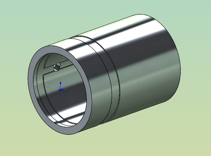

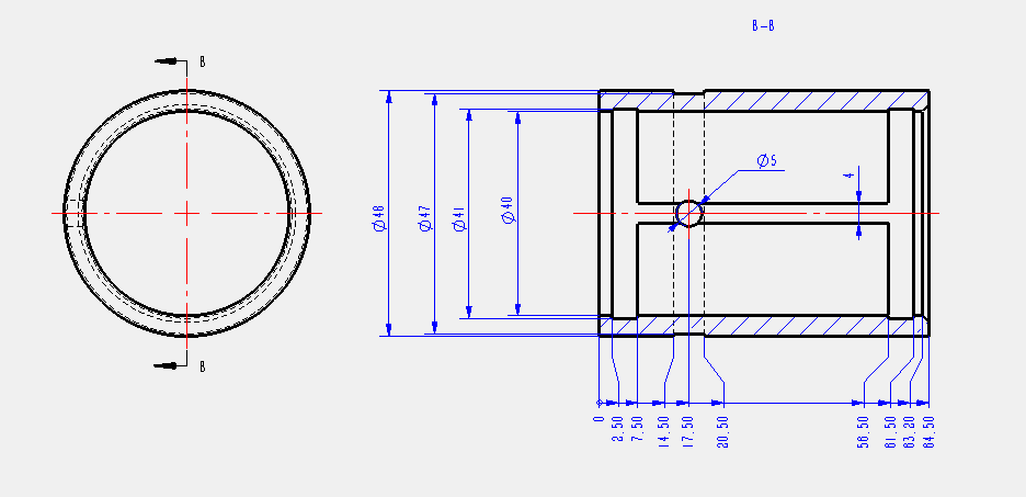

这图你看得懂么?

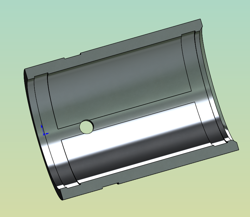

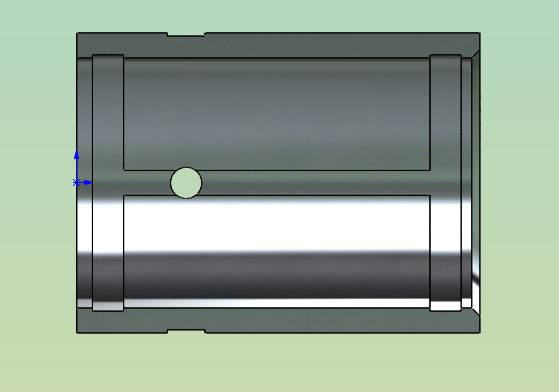

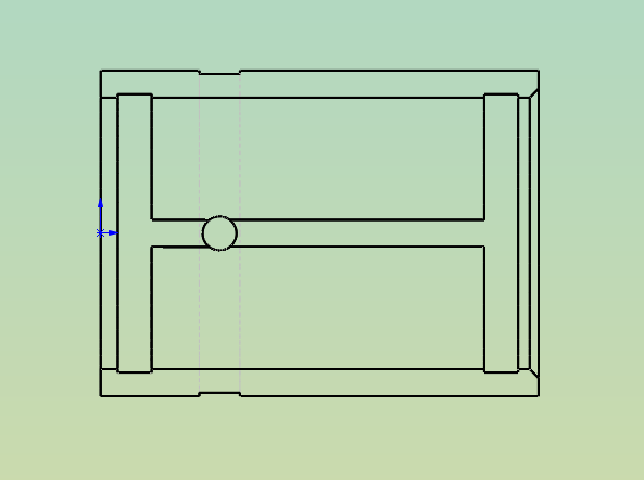

我理解是这样的,有几处少法,大约给的尺寸
应该就是这种结构了  发表于 2021-3-14 00:01
发表于 2021-3-13 23:46:55 | 显示全部楼层
  原图那个 ф6有可能是标错了的,那里应该没有孔http://www.cmiw.cn/forum.php?mod=attachment&aid=NTE2NzkyfDNiZDk4OWFkY2ZmNTQ4ZTQxODZiOWQ4ZDgxNzYxODgxfDE3MzI3OTM0MzY%3D&request=yes&_f=.png 2021-03-13_234037.png
这轴套你用坐标标注,你是学机械的吗  发表于 2021-3-14 04:22

发表于 2021-3-15 17:02:37 | 显示全部楼层
是少了槽的轴向尺寸,定位及长度都没给
