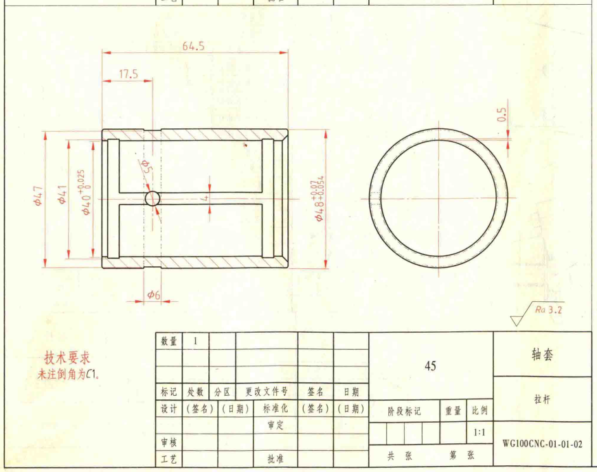

中间宽度为4的那个是什么结构?而且尺寸也不全吧。
发表于 2021-3-13 21:18:37 | 显示全部楼层
进润滑油的
发表于 2021-3-13 21:19:33 | 显示全部楼层
油槽。。。。。
 楼主| 发表于 2021-3-13 21:21:44 | 显示全部楼层
根据这张2D图纸,你能画出3D图么?
其实我想根据这个画出3D,只是缺了太多尺寸。
发表于 2021-3-13 21:54:10 | 显示全部楼层
4x0.5mm油槽
单件加工,车床就可以拉出来,批量用辊轧比较快。  发表于 2021-3-14 14:50
谢谢,请问这种直槽是怎么加工的?  发表于 2021-3-13 22:04
发表于 2021-3-13 22:08:40 | 显示全部楼层
车工师傅就能搞定。先车两头的环槽,然后锁死主轴,主轴不转,车槽刀平移去硬碰孔内壁,然用小拖板带动刀架前移,在车庆上用刨床的加工方式搞定这个槽。
谢谢,刚刚搜到了视频,有数控机床既可以车削,又可以插齿。这个槽插削应该可以搞定。  发表于 2021-3-13 22:20
宅克森 + 1 热心助人,专业精湛!
发表于 2021-3-13 22:09:12 | 显示全部楼层
当然,这种不适合大批量加工。
发表于 2021-3-13 22:20:19 | 显示全部楼层
坐标图中与fai5孔“相交”的结构在外圆柱面上宽5mm的槽。
 楼主| 发表于 2021-3-13 22:31:24 | 显示全部楼层
这图我是越来越看不懂了,这个宽5的槽我看不出来。
而且下面那个标了Φ6,里面虚线却是完全贯穿的,不应该是宽6的槽么?如果是Φ6的孔,不应该是虚线啊
宽6个的槽子  发表于 2021-3-14 06:13
发表于 2021-3-13 22:37:58 | 显示全部楼层
确实却不少尺寸。
