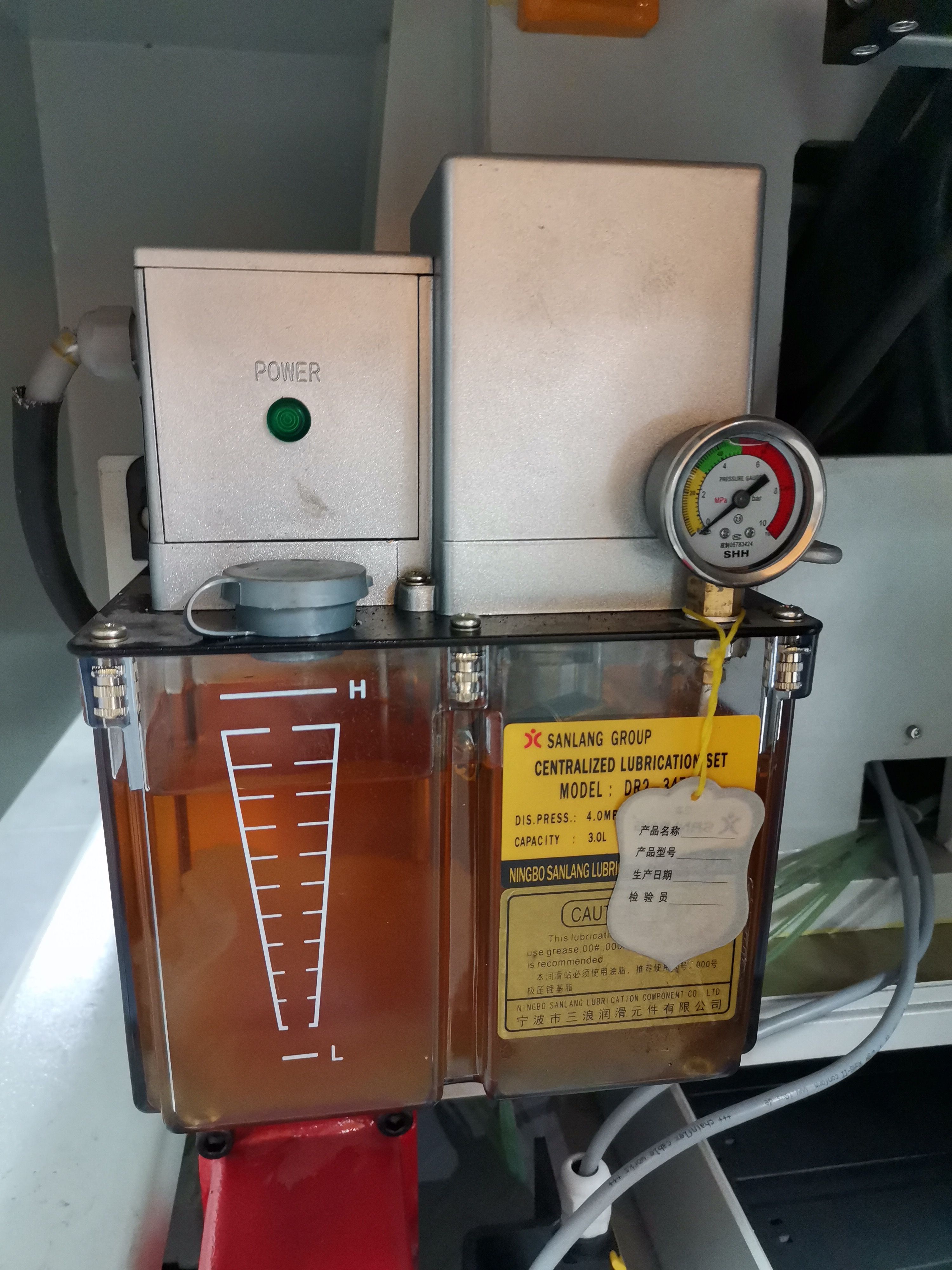

在客户车间看到一款重载平移滑台,该设备有说明,本润滑站必须使用油脂,推荐使用:000#极压锂基脂
以上要求也不难理解,因为油号越小越软,说它是油脂其实就像油水一般!
在通常情况下,在开发设备时,都是需要增加润滑系统的;那在选用润滑脂时,需要考虑:1.润滑部位的工作温度;2.运转速度;3.承载负荷;4.使用工况;5.成本因素;6.润滑脂的加注方式。高速的场合一般用油,低速的场合一般用脂。

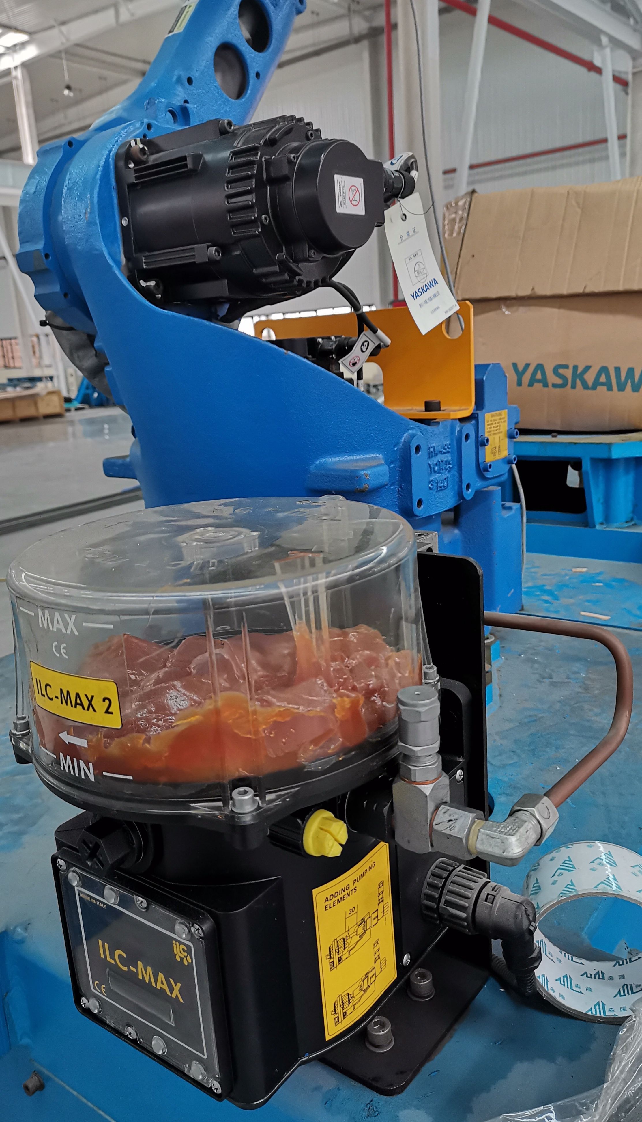

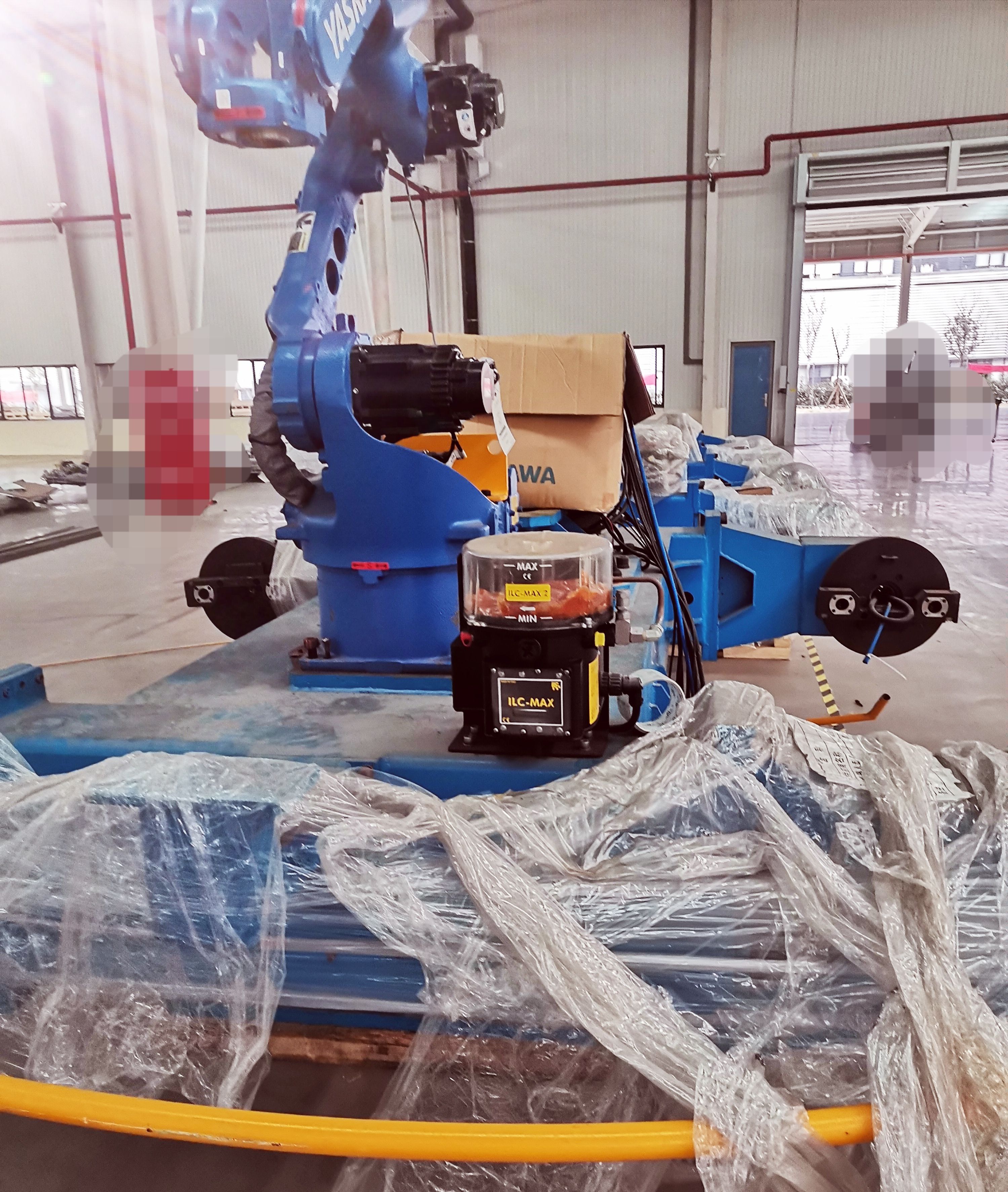

在另一个车间,我又看到一套YASKAWA机器人和转台。这款设备的用油风格完全不同,令人诧异!

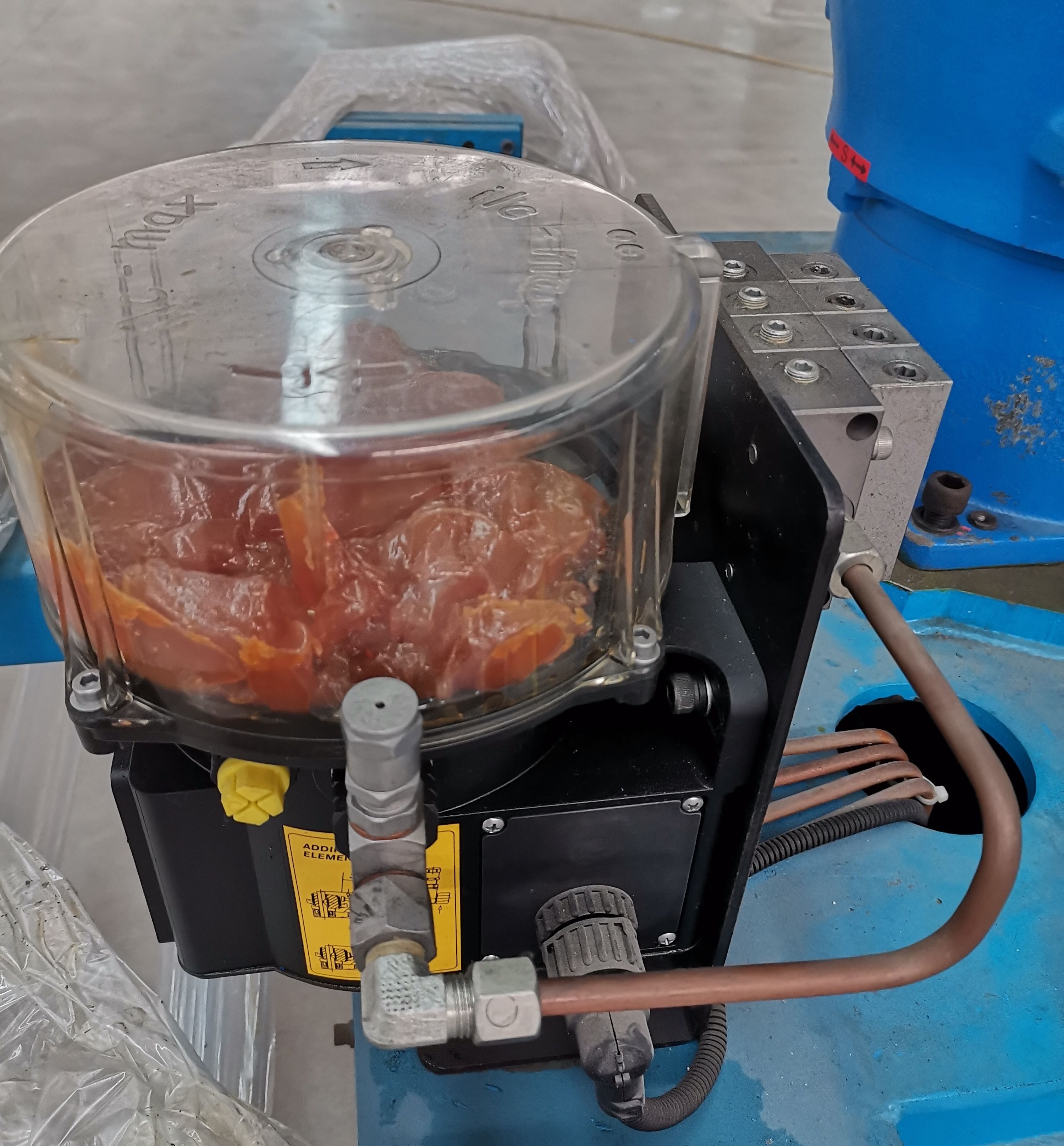

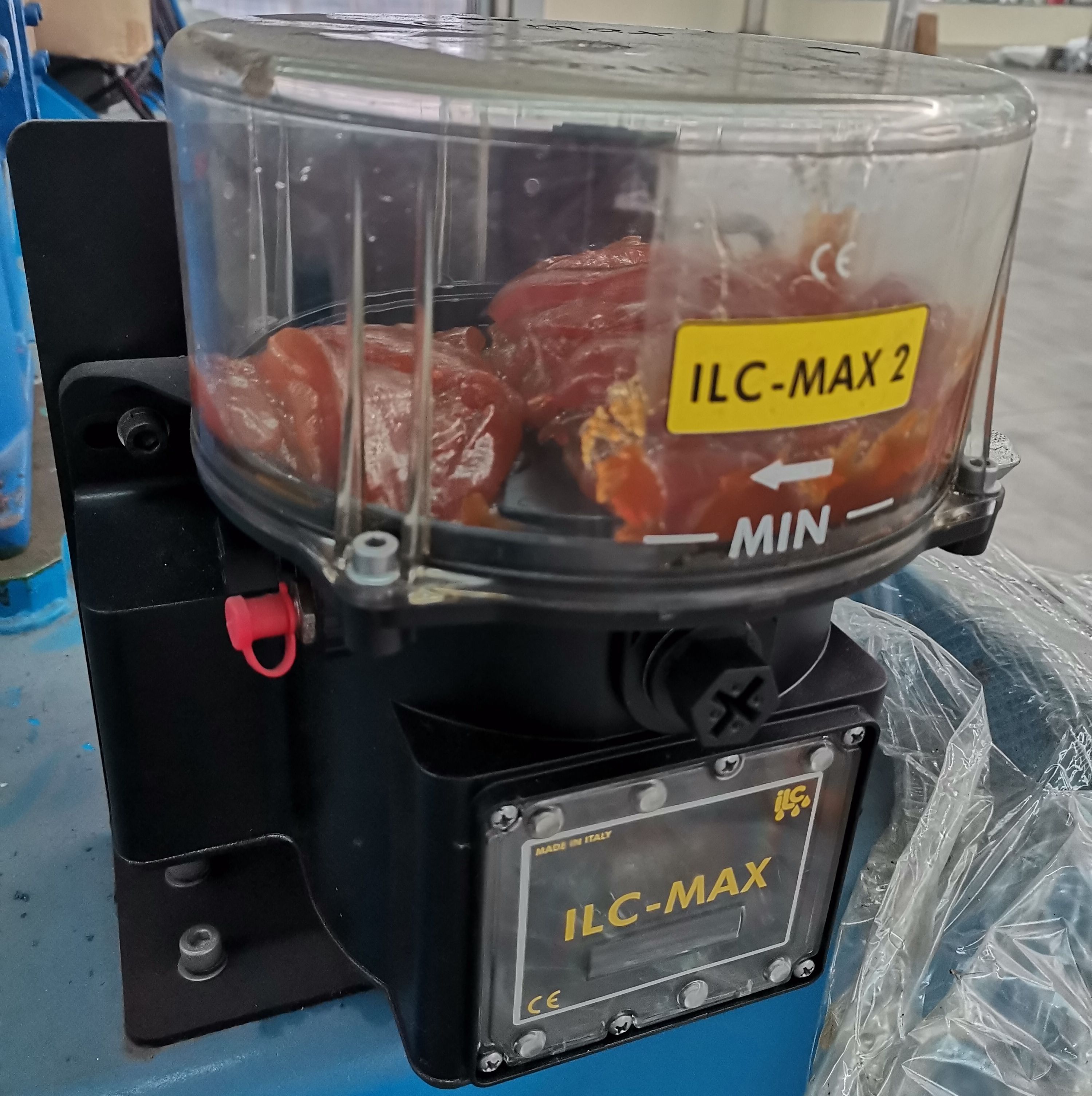

这油泵也是好东西,具有CE认证的标识!ILC-MAX,意大利品牌的油脂泵。泵虽好,但油就很奇怪,硬硬的样子,相似石块!
一般来说,油需要较好的密封,不然容易漏,脂对密封的要求相对低一些。但从图片看,这油泵出来的都是硬管,密封性很好,它用这么硬的油脂,感觉没必要吧。。。
最后我又查了相关资料,有讲到:设备所选的润滑脂应与被润滑摩擦副的使用速度相适应,在转速时,要选用低粘度基础油制成锥入度较大的润滑脂,对于低速时,使用的脂,应选择以高粘度基础油制成的高锥入度牌号的润滑脂。那就不难理解安川的转台为什么用这么硬的润滑脂了!
锥入度这个词,记得之前有位大神提到过,在这里普及一下,锥入度是衡量润滑脂粘稠度和软硬度的指标,它是指在规定的负荷,时间和温度条件下锥体落入试样的深度。

这个机器人能整体位移吗
 楼主| 发表于 2021-3-13 16:23:19 | 显示全部楼层
LHCA2020 发表于 2021-3-13 14:22
这个机器人能整体位移吗
这是三轴水平回转平台,机器人坐在转台上面随着转台一起旋转。
