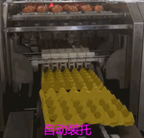

鸡蛋大小头统一方向排序的机构

清晨的粥 发表于 2021-3-13 14:01
强光源照透鸡蛋,再采集反光量区别,或者上视觉,应该可以
顺便检测坏蛋

这个要在导向槽上面想办法,还不能做成铁的。尼龙块MC-901最好!

魍者归来 发表于 2021-3-13 09:36
找两个长筷子,微倾斜,宽度略小于鸡蛋的大径,把鸡蛋放上,有惊喜。
鸡蛋大小差异还是蛮大的

发表于 2021-3-19 21:16:19 | 显示全部楼层
有谁知道这个鸡蛋入托设备变距怎么实现的
