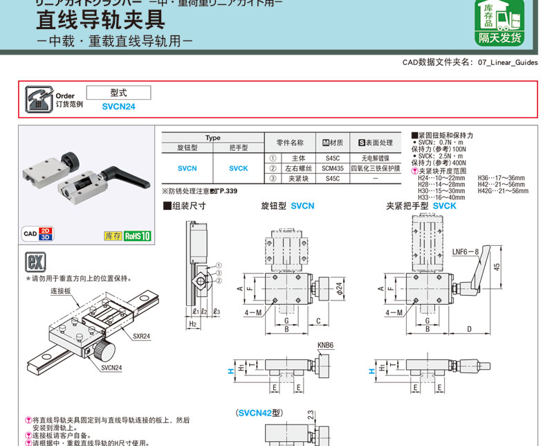

直线导轨、滑块,在实际使用中,滑块在导轨上运行,然后需要把滑块锁紧避免滑动,有没有锁紧滑块或者其他方式快速锁住呢
发表于 2021-3-9 14:17:00 | 显示全部楼层
NBK导轨钳制器
发表于 2021-3-9 14:57:58 | 显示全部楼层
1.png 就是这个

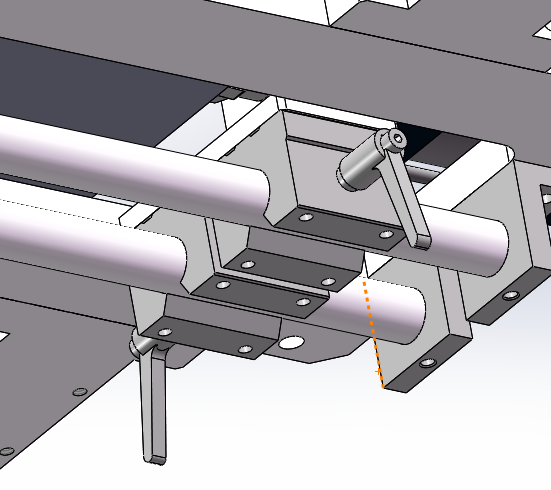

发表于 2021-3-9 16:17:09 | 显示全部楼层
你说巧不巧  正好刚做了这么个东西
发表于 2021-3-9 16:18:41 | 显示全部楼层
你说巧不巧  正好刚做了这么个东西

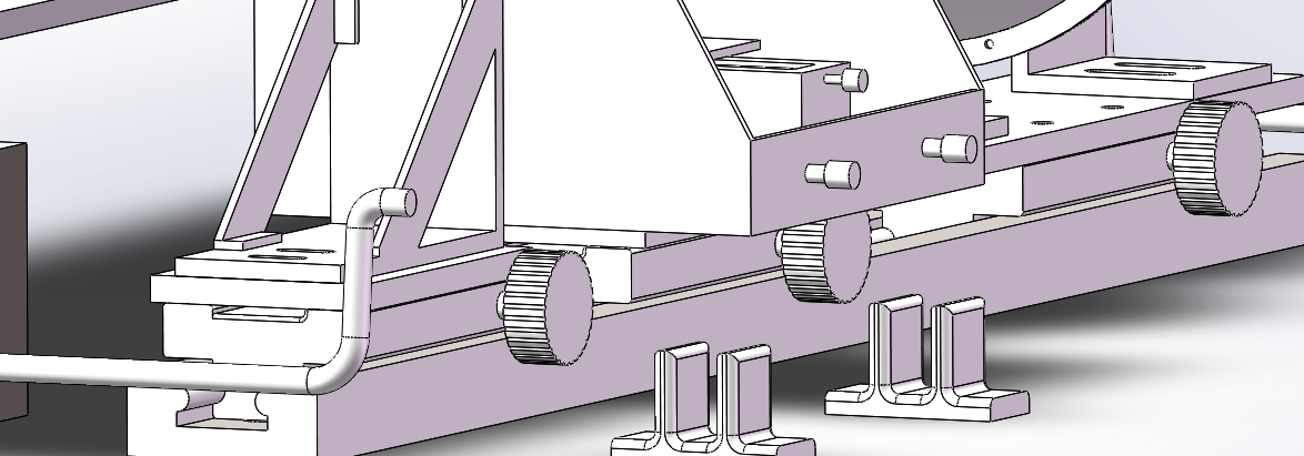

发表于 2021-3-10 11:27:23 | 显示全部楼层
旋钮凸轮锁紧
发表于 2021-3-12 14:16:32 | 显示全部楼层
还是这种专用的锁紧机构好用!
