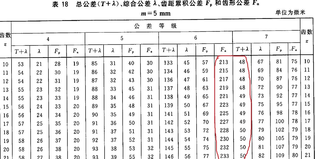

楼主: 田田田田田
GB抄ISO都会抄错?

这个可不一定,只要人做的都有可能出错,之前看的标准GB/T3478.1-2008 两列参数就录入有误!

先核实一下你的电子版是不是中间版本,和最终发行的纸质版是否完全一样。。。很多D版书有错,它也不会主动告诉你,反正也没收你费用。  发表于 2021-3-8 10:25

国标里面确实有错误存在的。有的错误还很离谱的。如果仔细核对英文资料,肯定还能发现很多。还有一个问题是英文资料更新比较多。中文资料,国标更新都很慢。国标很多错误根本就不改了。虽说国标有很多大碗在审查,不过那些大碗也出错的。况且还有很多没什么实践经验的人在做这行。

确实按线段间距比较,对应3kw的横线少了
发表于 2021-3-8 14:38:24 | 显示全部楼层
1-10,1-100,100-1000每个范围里都少一根线,只有0.1-1是对的,估计制图时候眼花了,后面都少画了
