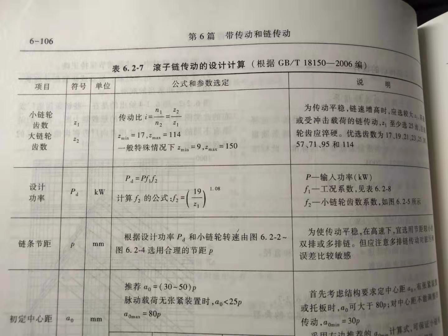

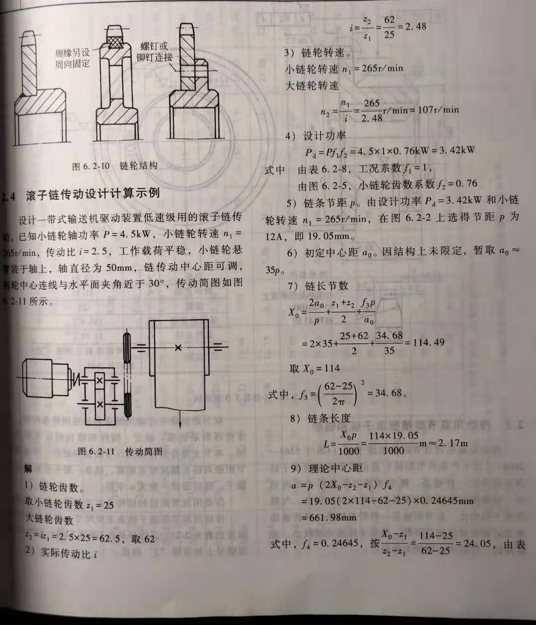

根据f2的计算公式,我算出来f2等于0.743啊。怎么示例里面算的f2是0.76?
发表于 2021-3-7 10:15:29 | 显示全部楼层
应该是0.743,书上好像计算错了。

发表于 2021-3-7 21:41:54 | 显示全部楼层
是的,书本有时也会有出错的时候!
发表于 2021-3-8 10:51:57 | 显示全部楼层
这么说吧,这些原理啥的基本都是从国外翻译过来的。前苏联,英德是主要来源。翻译人员很少是精通机械专业的,所以失误很正常。
