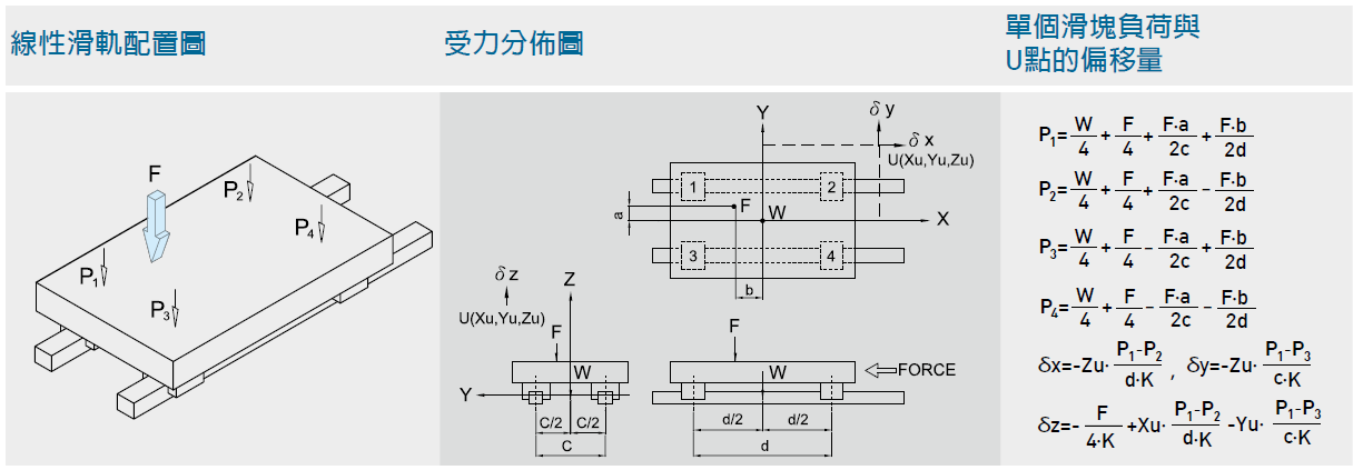

最简单的想法:有六个壮汉,一起抬一个1200kg的钢板,这六个壮汉一毛一样。请问是每个壮汉扛起来1200kg还是每人200kg?我觉得应该是每人200kg吧,否则的话,哪里还需要多人去抬重物呢

位置不同,压力不同
厚度会有微小的差异,也会造成压力不同,很有可能某一个压块完全不受力
可以搜索超静定力学

理论上来说是6个块平分,每个受200kg的载荷,但是由于位置关系,载荷的大小会有变动
位置和挠度会有影响。理想状态下就是200kg。  发表于 2021-3-8 22:59

这6个压紧块,不管怎么摆放,间距相不相等,最终这6个压紧块共同承受1200KG的力。
由于钢板会发生弹性形变,越靠近油缸出力点位置的压紧块,受力会越大,并不会每只都均匀受力200KG
楼主有点走火入魔了。。。。

 楼主| 发表于 2021-3-9 07:31:37 | 显示全部楼层
|LiNing_jrjub发表于 03-08 10:47<i class="pstatus"> 本帖最后由 LiNing_jrjub 于 2021-3-8 11:57 编辑 </i><br>
<br>
这6个压紧块,不管怎么摆放,间距相不相等,最终这6个压紧块共同承受1200KG的力。<br>
由于钢板会发生弹性形变,越靠近油缸出力点位置的压紧块,受力会越大,并不会每只都均匀受力200KG<br>
<br>
楼主有点走火入魔了。。。。<br>
工作别太累,适当休息,放松放松。不然脑子转不过来了(doge)
感谢层主的解惑
