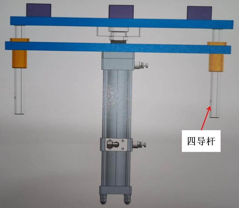

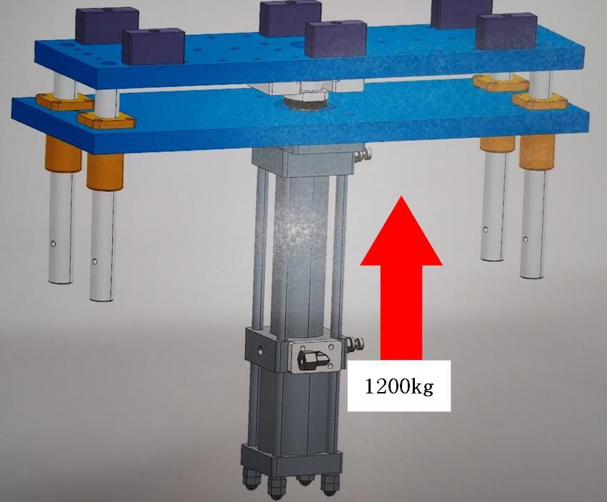

这是一个升降机构,四个导柱做导向,中间一个1200kg输出力得油缸;
四导杆机构在实际应用中调的十分顺畅,一点都不卡顿;

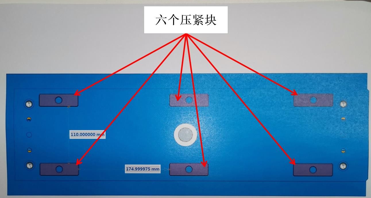

这六个压紧块得间距相同;起初我以为下面的油缸输出力1200kg,那上面得压紧块应该是每个200kg;
   但后来晚上睡觉躺床上,想想又不对啊;力由三个特性:相互性、矢量性和同时性。同时性是指力同时产生,同时消失。这个1200kg得力通过钢板传递给6个压紧块,那这样6个压紧块是不是应该每个也有1200kg的力啊??

发表于 2021-3-6 20:15:00 | 显示全部楼层
貌似简单。6个总共受力1200kg,我觉得单个应该是除以6.
除以面积就是压强,再乘上面积又是力,不就是单个200kg么

我一个没学过专业的瞎猜:
外围四个压紧块越靠近中间两个压紧块,就越接近贴主躺床上之前的想法,
反了,就反了。

发表于 2021-3-6 22:36:35 | 显示全部楼层
力是矢量,所以F油(向量)=—6f块(向量),解得|F|=6|f|
发表于 2021-3-6 23:29:03 | 显示全部楼层
从设计角度,单个压紧块应该设计成能承受34%载荷
回复 支持 2 反对 0
发表于 2021-3-6 23:42:21 | 显示全部楼层
压紧块和钢板通过螺栓连接的,钢板受到的力是1200kg,6个压紧块应该均分这1200kg的力。
发表于 2021-3-7 03:09:33 | 显示全部楼层
可以把液压杆中心作为一个1200kg的力点,压块到中心的距离当成杠杠计算一下每个压块受到的反作用力,看看总和是不是1200kg,太晚了,懒得起床算了。
