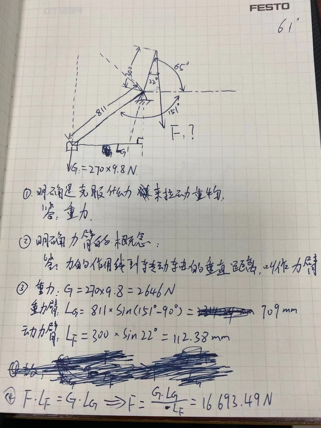

楼主: 亲霍霍
力的计算 请教大佬

重力方向向下   摩擦等其他因素暂时不考虑  理论上要多大力能让它在这个位置保持平衡

我是以811 300为力臂计算的  不是旋转中心与力的水平距离来算的  应该是错的
发表于 2021-3-6 09:07:45 | 显示全部楼层
(811*cos29*270)/(300*sin22)=1704.15kgf
发表于 2021-3-6 09:09:23 | 显示全部楼层
要清楚:支点到力的作用线的垂线段长,是力臂.
发表于 2021-3-6 10:15:01 | 显示全部楼层
我这算出来17041.48N;小数位多留几位17041.4759233N
发表于 2021-3-6 10:37:11 | 显示全部楼层

 楼主| 发表于 2021-3-6 10:41:51 | 显示全部楼层
好的  谢谢大佬
发表于 2021-3-6 10:58:52 | 显示全部楼层
要明确:
1.克服什么力来使系统保持平衡
2.力臂的概念
3.力平衡公式
