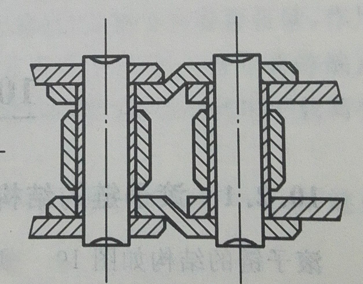

当链节数为奇数节时才采用过渡链节,而过渡链节的形状易产生弯矩,减小链条的强度。
这个弯矩指的是什么啊?能用图说明吗?

发表于 2021-3-5 10:57:47 | 显示全部楼层
你这图都给出来了,还需要问吗。。。
图中正常直的链板只受左右方向的拉力,且共线;
而那个弯的链板有两处拐弯,两端力不共线。
所以你说弯矩是哪里来的?

发表于 2021-3-5 14:39:04 | 显示全部楼层
受力图你画出来,就知道是否有弯矩了
 楼主| 发表于 2021-3-5 20:07:11 | 显示全部楼层
wn464574401 发表于 2021-3-5 10:57
你这图都给出来了,还需要问吗。。。
而那个弯的链板有两 ...
明白了谢谢!
