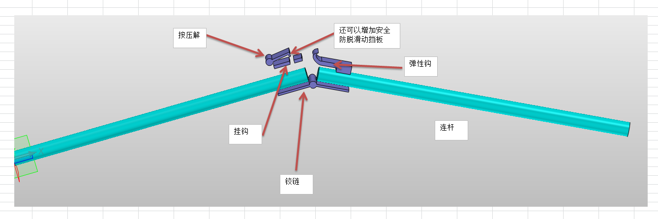

XINKE5118 发表于 2021-3-4 23:31
你分析的很好,我就一直在研究用什么机构好,最好两根管子提前连接好,可以折弯加锁定
提供一个思路
两根管(不管是什么管)用铰链连接,一边然后加一个弹性挂钩(或者类似机构),另一边做挂钩孔板,再增加一个按压解锁机构,如下图,也有很多类似的结构组合
示意图拉,懒人一个随便画画,可以换其他型式  发表于 2021-3-10 16:04
想法挺新颖,但是你再仔细想一下两个杆的运动状态,你这个铰链有没有问题  发表于 2021-3-10 15:47
发表于 2021-3-5 13:47:08 | 显示全部楼层
我也感觉 铰链可以

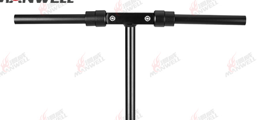

发表于 2021-3-8 08:39:30 | 显示全部楼层
滑板车 或者折叠自行车车把机构
 楼主| 发表于 2021-3-9 15:37:24 | 显示全部楼层
wswker 发表于 2021-3-5 13:25
提供一个思路
两根管(不管是什么管)用铰链连接,一边然后加一个弹性挂钩(或者类似机构),另一边做挂 ...
谢谢,我做个手板测试一下
