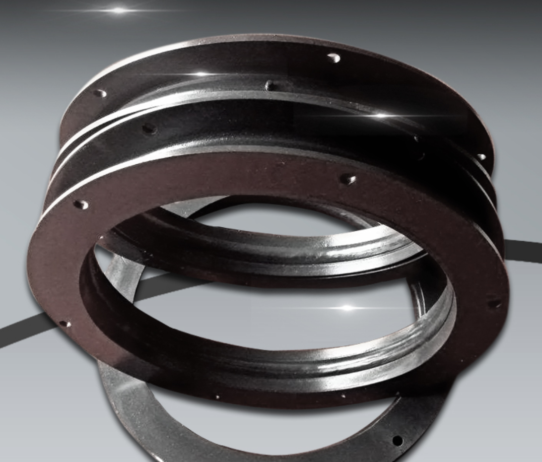

料车摆动问题
发表于 2021-3-4 21:39:49 | 显示全部楼层
转盘的结构感觉不太合理!
 楼主| 发表于 2021-3-5 11:07:12 | 显示全部楼层
 楼主| 发表于 2021-3-5 13:36:01 | 显示全部楼层
远祥 发表于 2021-3-4 21:39
转盘的结构感觉不太合理!
实际使用的是这种拖车转盘
发表于 2021-3-6 14:44:11 | 显示全部楼层
后轮不要转动就不会有你视频中这情况了
发表于 2021-3-6 16:12:47 | 显示全部楼层
个人见解:你这结构很难保证前后轮定位(直线行驶时四个轮子平行情况),直线行驶时四轮不平行速度一快自然摆动(行走时这结构很难保证不产生轻微摆动),个人感觉还是后轮不要转动连杆去掉
发表于 2021-3-6 16:20:12 | 显示全部楼层
想要大转弯,直线又想快加电控吧,每个小车加转向辅助,协调好随便跑
发表于 2021-3-9 15:16:33 | 显示全部楼层
这种是同轨迹料车咯?带载情况下很难保证四轮同轨迹额
发表于 2021-3-9 15:17:31 | 显示全部楼层
或许牵引脱钩和前轮转盘连在一起会好一些,
发表于 2021-3-9 15:42:13 | 显示全部楼层
做个4轮定位
发表于 2021-3-9 17:04:54 | 显示全部楼层
转盘的位置相对车轮应略靠前,可参照万向轮
