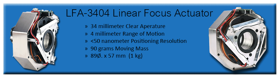

音圈电机用于微摄像头调焦
音圈电机用于微摄像头调焦
不同形式的音圈电机驱动平台和调焦平台及其参数,来源:Equipment Solutions, Inc.
