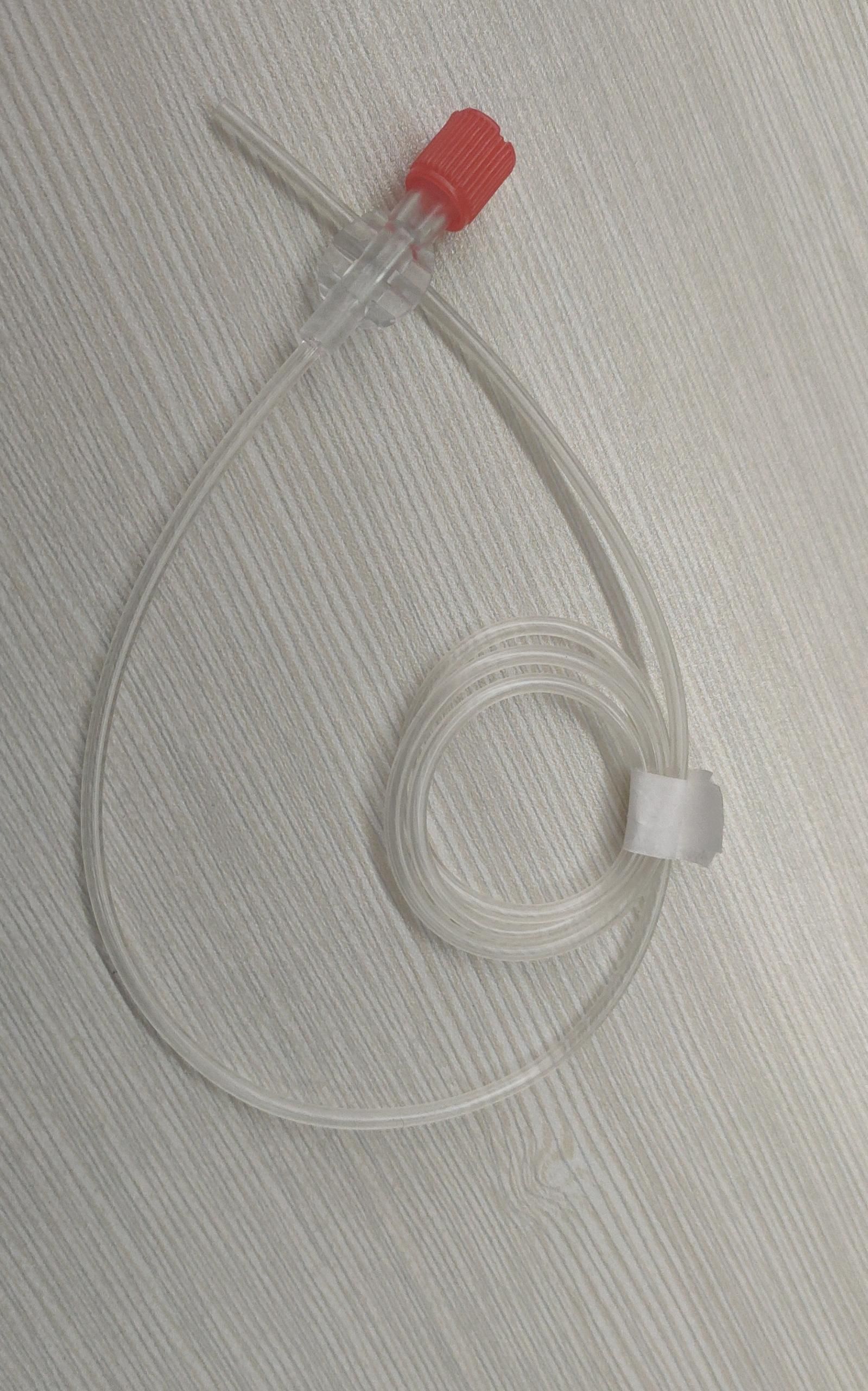

基本情况如下:如图所示:
1.测试软管材质  硅胶,硬度70A左右,外径2.5mm,内径1.0mm,现在测试时需要用夹具完全夹住软管,使空气不能泄露进行密封试验;

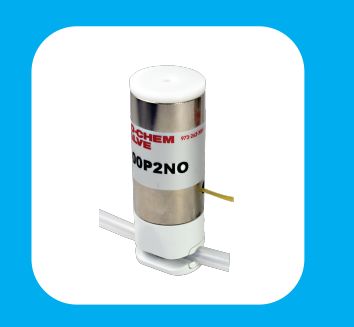

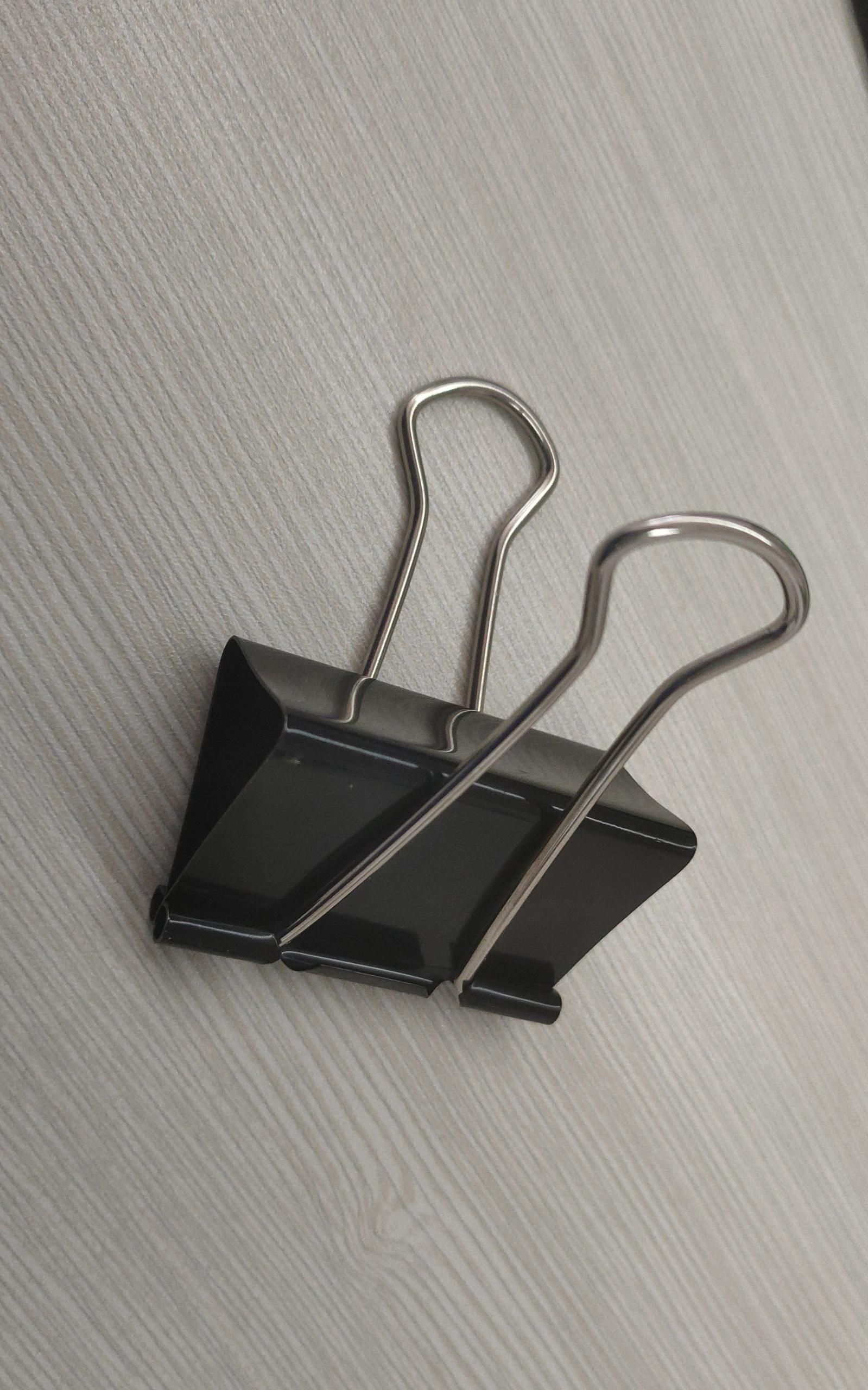

2.目前用图示规格51mm的燕尾夹进行夹软管测试,因为同样规格的燕尾夹夹持力不一样,夹持力大的燕尾夹可以夹住,但现在想寻找一个设备替代燕尾夹(因为每天测试几千套,工人用燕尾夹不可行),目前用了夹管阀(如图)测试不可行,存在夹持力不够,持续使用表面温度太高,不安全。

2.燕尾夹张开到2mm时的夹持力怎么能测出具体数据?

软管
软管
燕尾夹
燕尾夹
夹管阀
夹管阀

这是一个很小的工装了,类似夹管阀做一个不就行了。夹管阀是电磁铁驱动的,长期通电是会发热的,用气缸代替就行了。不明白楼主的难点在哪?

帮着找了一下,还真没有类似的产品,确实是太简单了,没人做,做了没人买的东西。建议:淘宝找一家卖手指气缸(平行手指型)的,跟他说一下需求,要求0.8Mp下力量比大号燕尾夹大一点(这个要求很低了,试验用小型杂牌气缸就行),然后回来画两个夹持块,连3D打印(ABS高填充)的强度都够用,工业品可以CNC两个尼龙或者POM塑料的,然后配个调压阀,多大加持力调几次试验下就行了,别想着测燕尾夹加持力了,不好测,测了数据也不好用。
