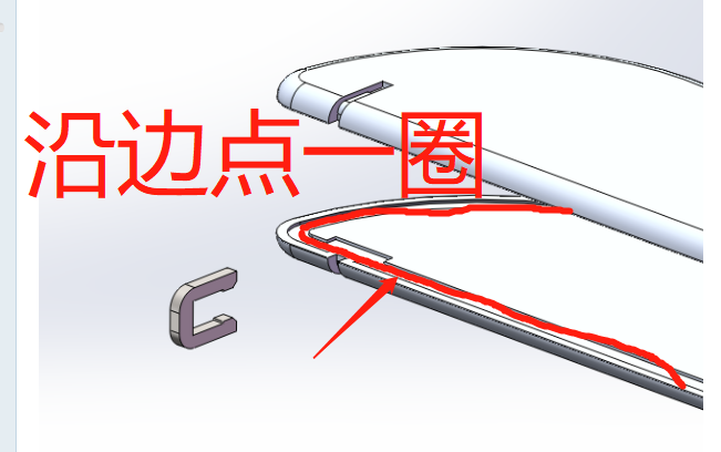

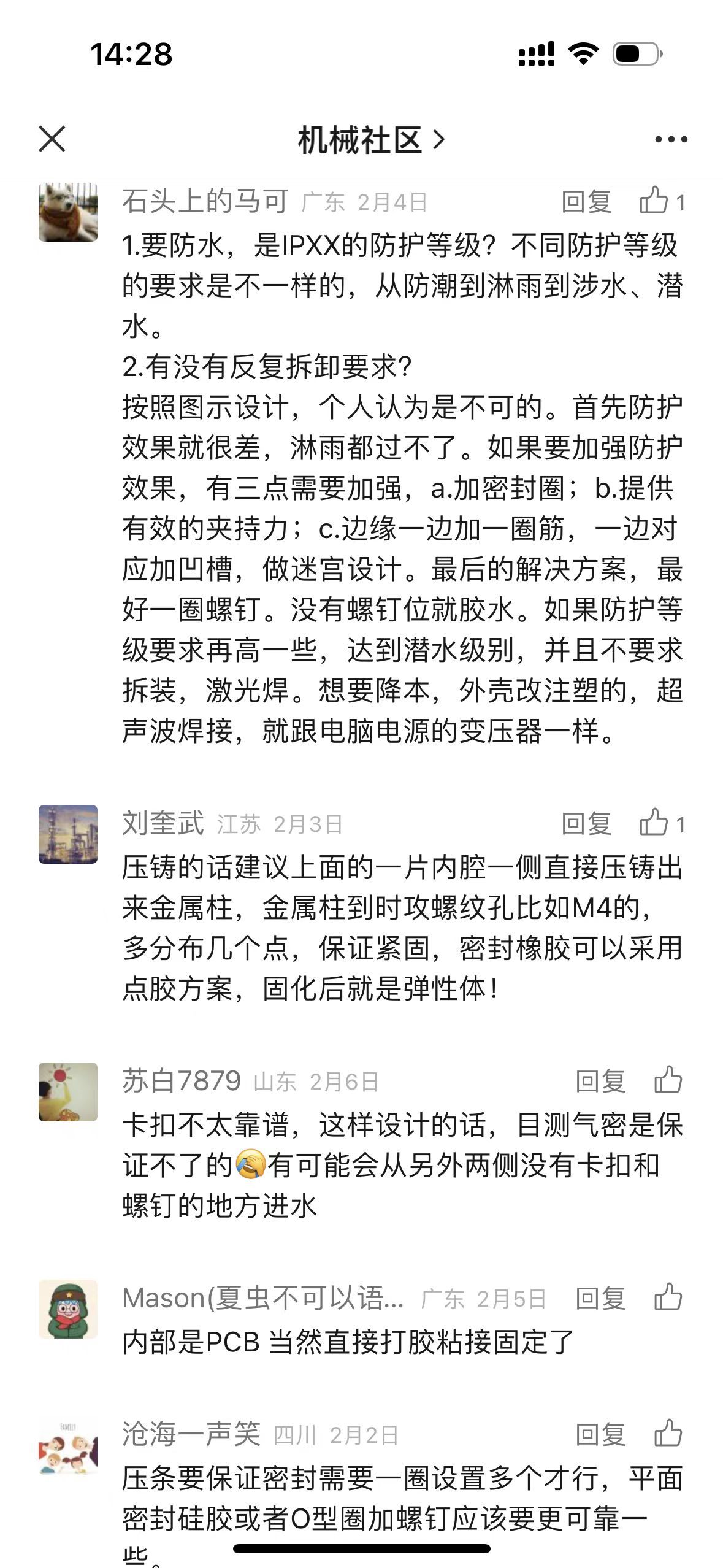

真心向各位请教,两个薄板固定方式设计

压铸铝 板厚2.1 内有凹陷加强筋,这么薄 铸造出来会不会翘边? 不平?
2mm厚不算薄,搭配筋位合理,曲翘好控制的。
 楼主| 发表于 2021-3-4 21:42:36 | 显示全部楼层
hanmingle2007 发表于 2021-3-4 17:01
如果楼主想用卡扣,卡扣尽量选用成熟的标准件,自己设计的一方面需要开模成本高,小东西量不大划不来。二配 ...
谢谢您的解答, 我已经放弃采用卡扣设计了,本打算连导热 使用704那种导热硅橡胶的,最近查了个乐泰胶,平面密封使用的 不知道行不行 微信图片_20210304213320.png
不知这个胶行不行 但感觉 这个胶使用时也得有螺丝固定后,在涂这个胶密封固定

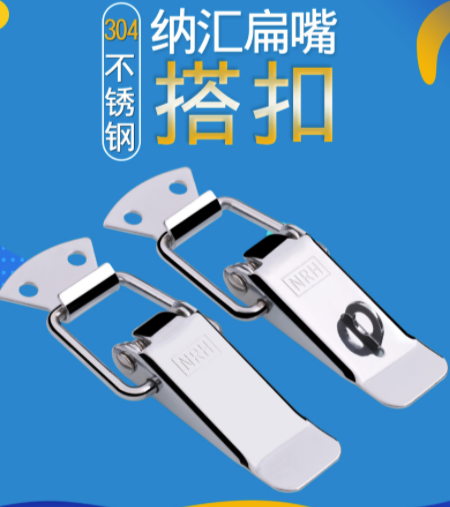

发表于 2021-3-5 09:47:58 | 显示全部楼层
楼主选的扣不太合适,要选用搭扣,就是工具箱通常使用的那种。稍微改变一下结构
网上搜的图
网上搜的图

这个密封圈的安装方式设计是关键,需要注意。

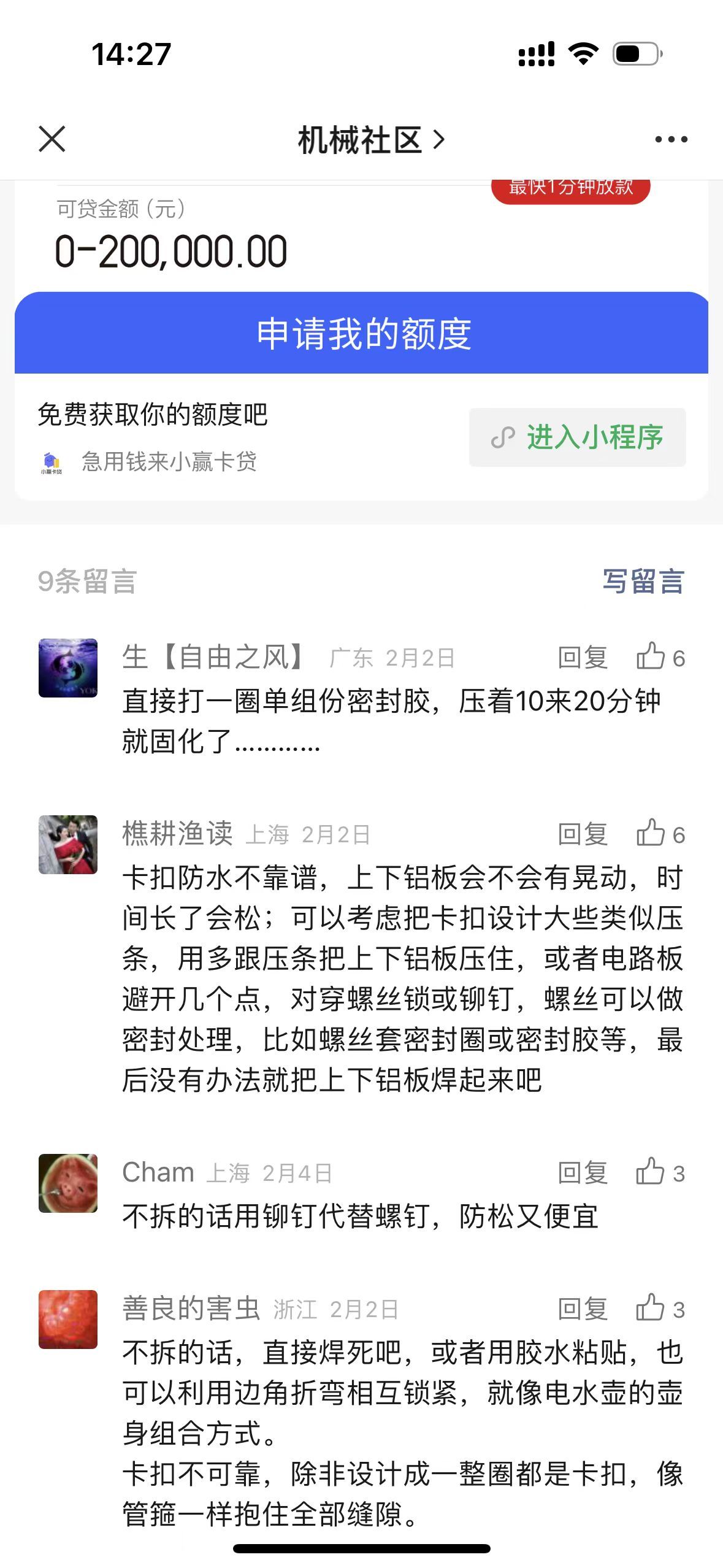

发表于 2021-5-21 12:17:54 | 显示全部楼层
焊接
发表于 2024-2-21 14:31:15 | 显示全部楼层
公众号留言选取
